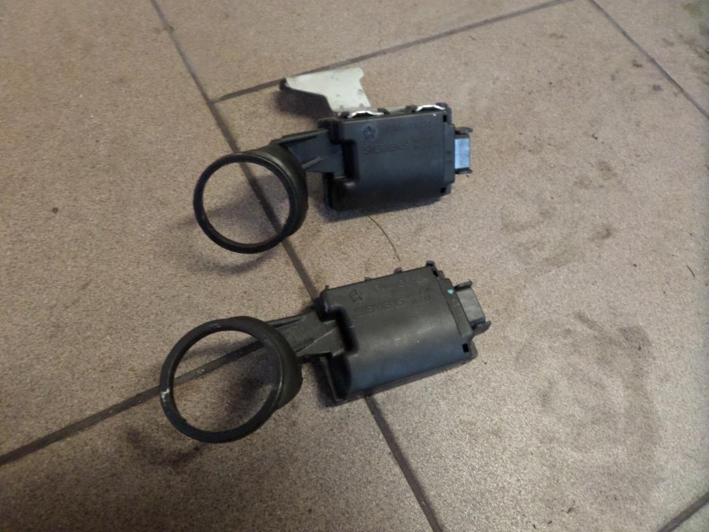

    Auto to PT Crusier rok 2004 2.4pb.
    Trafiło do mnie, z brakiem palenia, szybko okazało się że zaginęła pętla immo (antena przy stacyjce) o taka:
    PT Cruiser 2004 2.4pb - Czy pętla immo jest programowalna?
    Potrzebuje podpowiedzi, czy jest ona programowalna czy tylko plug&drive?
    Jeśli tak co to ruszy.

    Pętla immo z którą ja się spotkałem w PT Cruiser,
    to: 5WY7 009A f=134,2 kHz
    Siedzi tam MC68HC08AZ32 z maską 0J66D

    Przyczną nie było immo, lecz brak masy na zasilaniu pompy paliwa.
    Immo zostało usunięte juz wcześniej. Więc ostateczna odpowiedź nie padła.

    Ale o co w końcu chodzi? Immo tnie i pompę i sterownie wtryskiwaczy przeważnie - stąd dośc łatwo je wyeliminować jako przyczynę usterki. Skoro nie było anteny, to nie wyparowała. Po co ją na nowo zakładać? A mam brzydkie podejrzenie, że układowo to będzie to samo, bądź podobne jak w starszych oplach.

    Bo dokładnie jest tak jak w GM immo topornie proste do opanowania.
    bodajrze to bedzie
    Motorola MC68HC08AB16A(L72A)/MC68HC08AZ32(J66D)/24c02, 64pin/64pin/8pin, 512/512/256 Bytes
    Chrysler, Jeep, Dodge
    #7 14705674
    diesel5857
    nazywa się to SKIM i jest to moduł z zestawu immo i nie jest to tylko antena
    zapisany jest w nim PIN

    Przeciez nawet widać ze to nie sama antena
