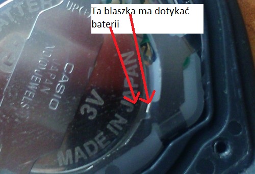

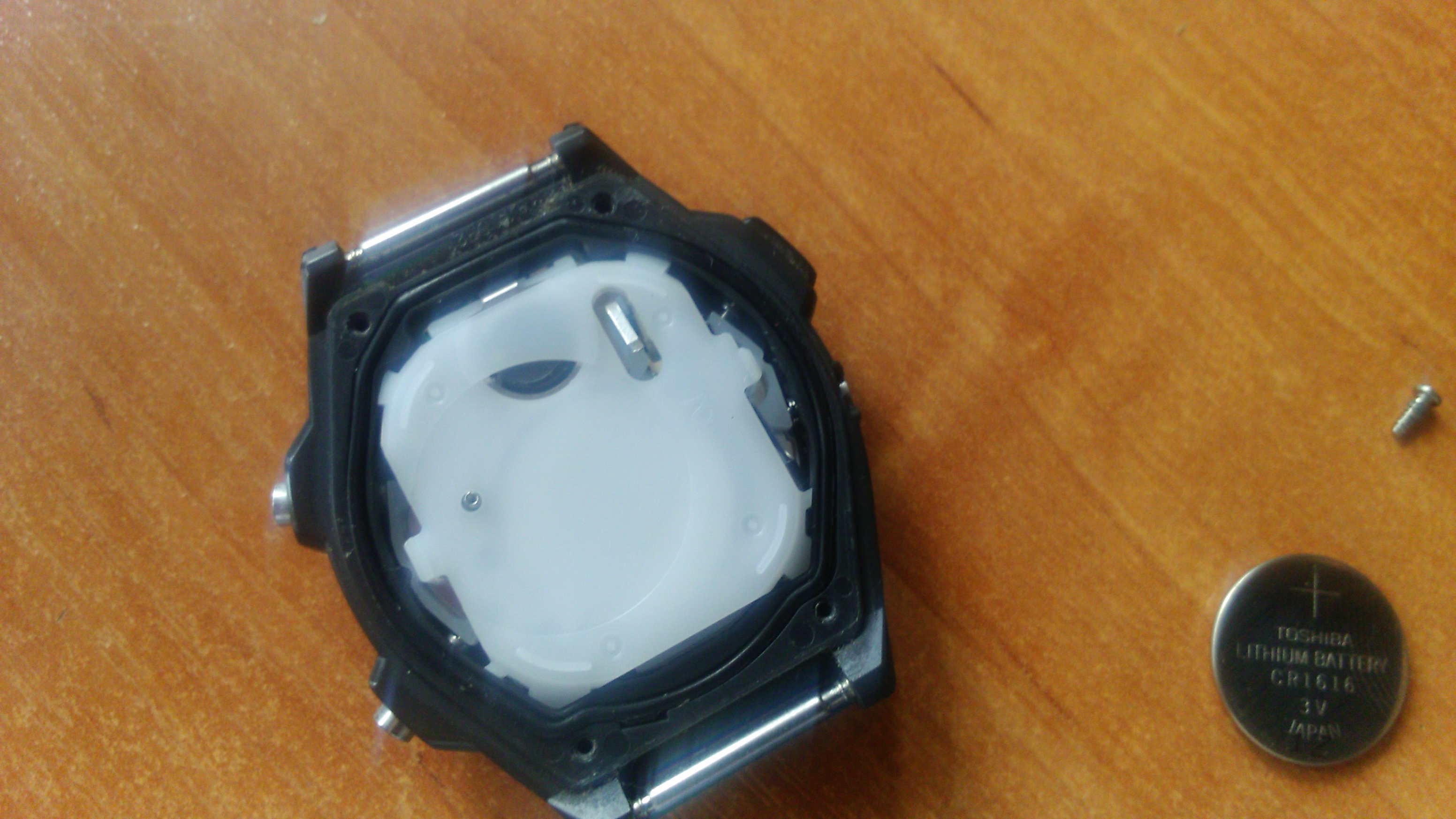

    Cześć, mam pewien problem z moim starym zegarkiem.
    Chciałem go ostatnio uruchomić, ale wiadomo, kilka lat leżał nieużywany i baterie wyczerpały się.
    Oryginalnie w nim były baterie:
    Od zegarka SR920W produkowana przez Sony
    Od podświetlenia CR1616 3V produkowana przez Toshibe
    Dzisiaj postanowiłem założyć nowe baterie i zegarek działa znakomicie, natomiast problem jest z podświetleniem, które nie reaguje na przycisk. Sprawdzałem baterię (CR1616) i jest dobra. Zastanawiam się czy aby napewno dobrze złożyłem wszystko.
    Jeśli nie uda się nic wykombinować to będę zmuszony zanieść zegarek do zegarmistrza, ale najpierw postanowiłem zapytać się kogoś mądrzejszego, bo może popełniłem banalny błąd przy składaniu.
    Zamieszczam zdjęcia dla uwidocznienia sytuacji.

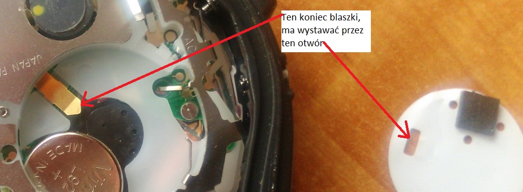

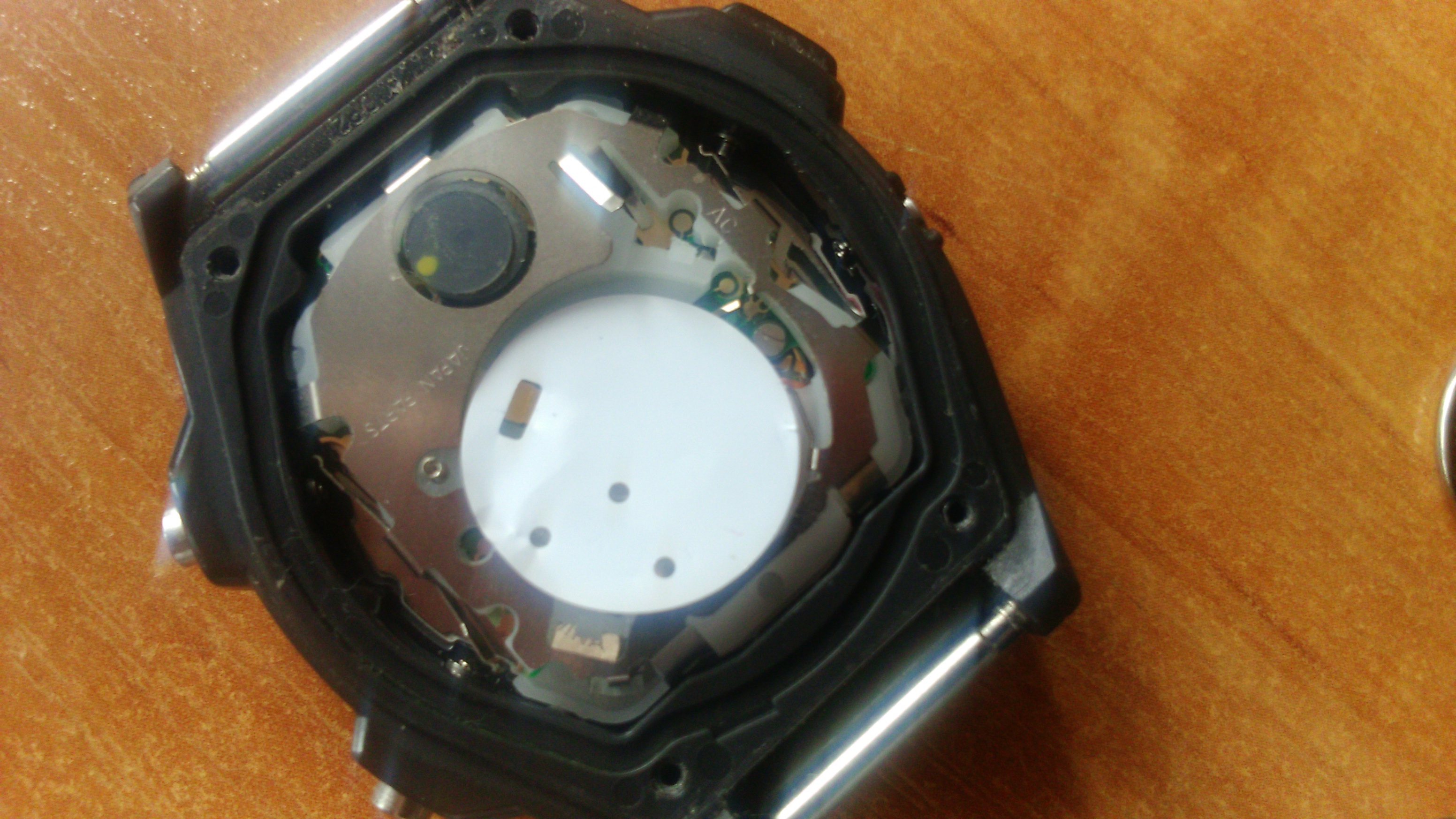

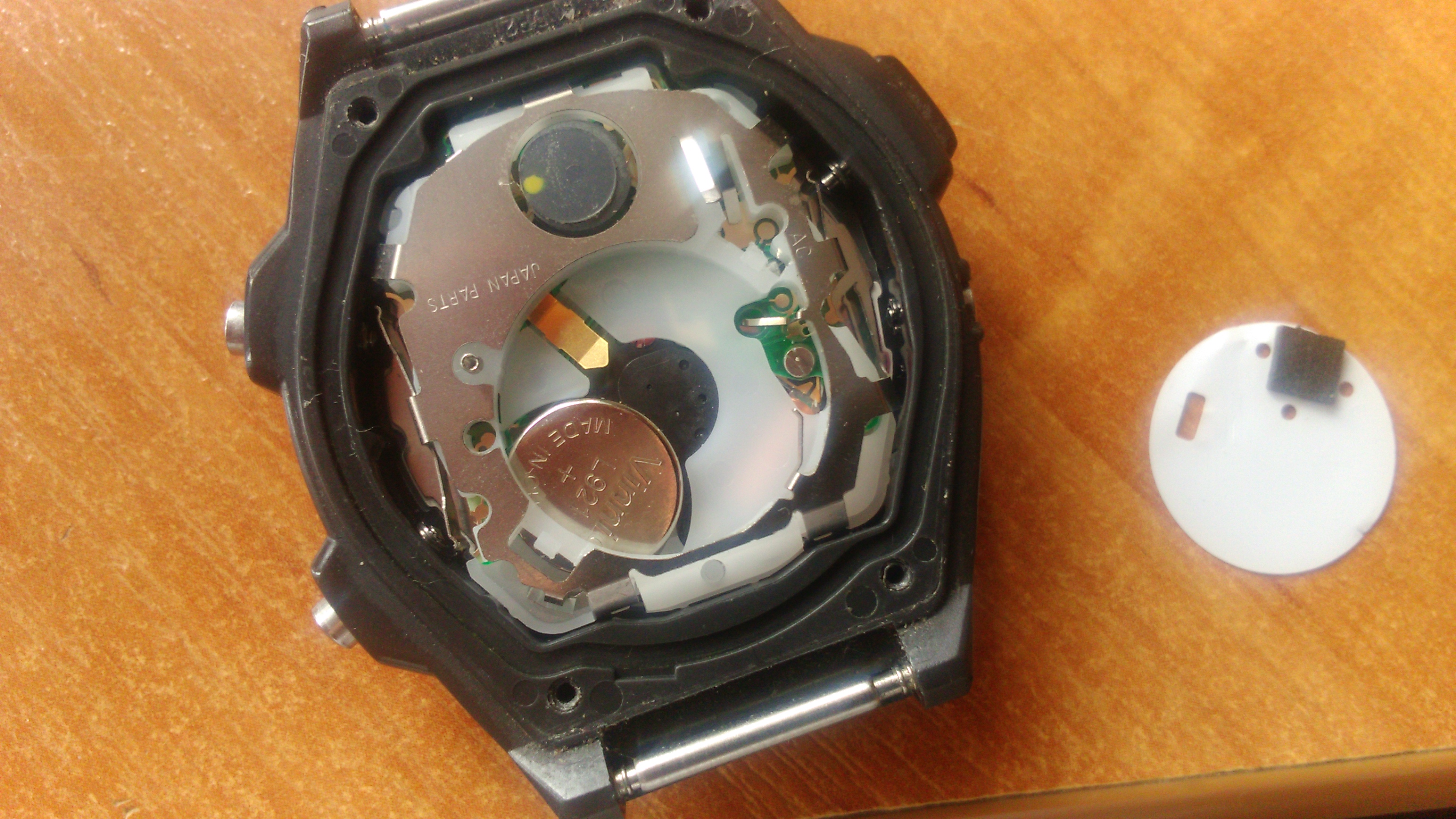

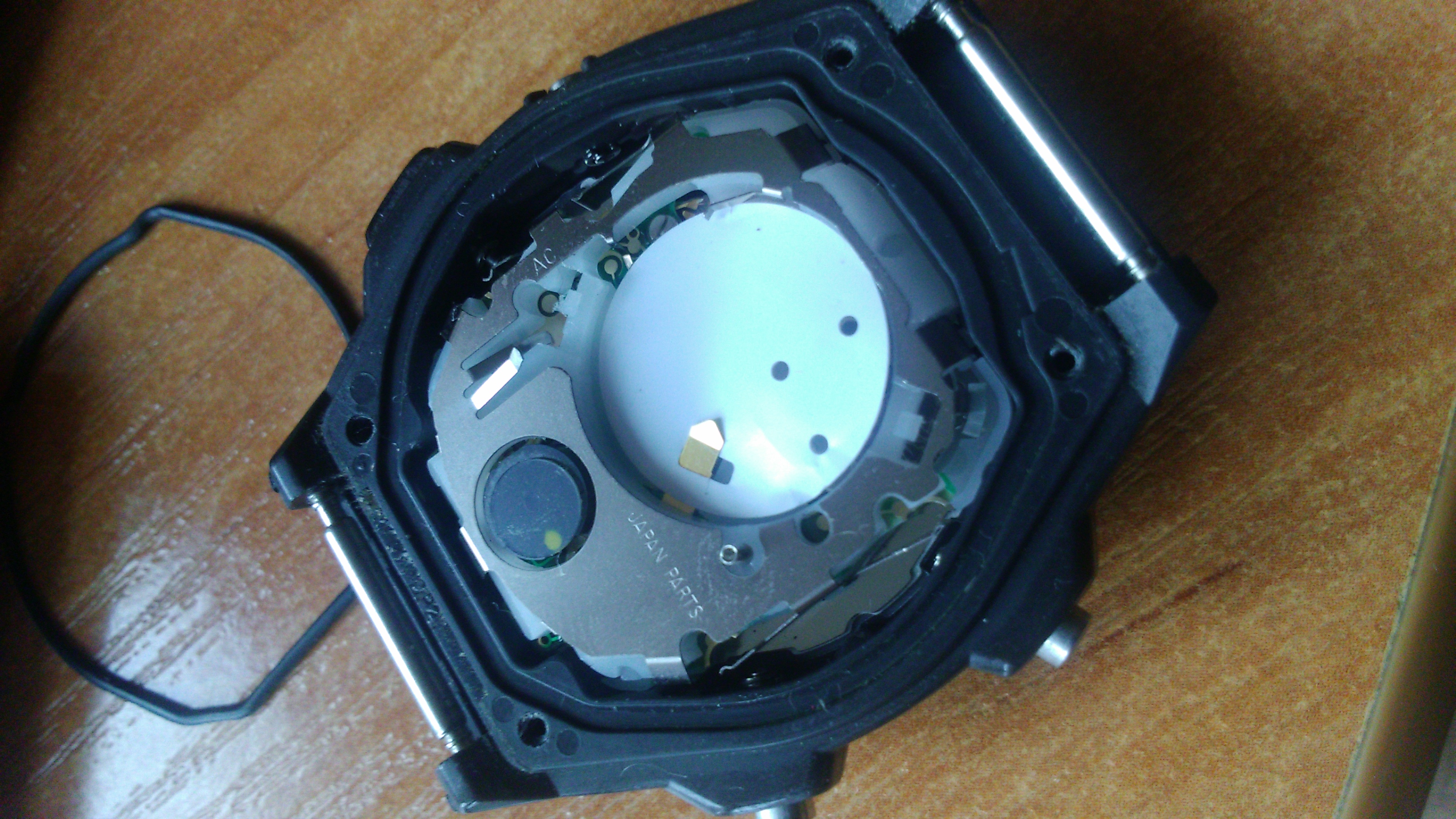

    #2 14710242
    mariann
    Casio AQ-140W - Podświetlenie nie działa po wymianie baterii, co sprawdzić? Casio AQ-140W - Podświetlenie nie działa po wymianie baterii, co sprawdzić?
  • #3 14710262
    Mokrot
    Zrobiłem w ten sposób, ale nadal nie działa.
    Poczekam jeszcze do poniedziałku jak będę u siebie w mieście i jeśli do tego czasu nie uda się go uruchomić to będę zmuszony zanieść go do zegarmistrza.
    Jakieś pomysły co może być nie tak? czy może nadal źle go składam?
    #4 14710283
    mariann
    Witam ponownie.
  • #5 14710305
    Mokrot
    Dzięki za pomoc wszystko działa :)))
    Oczywiście daję pomógł.
