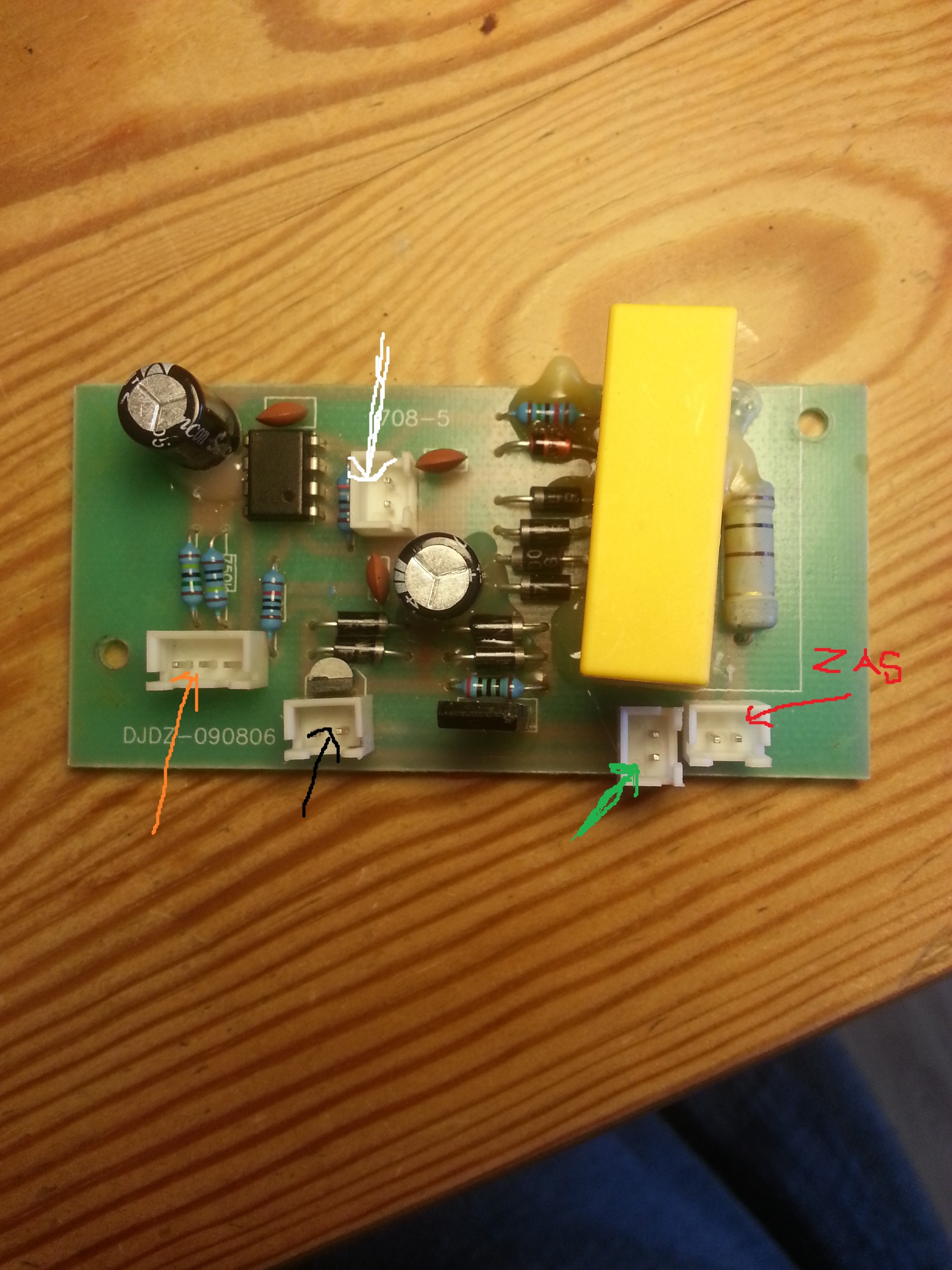

    Witam. Mam problem z Lampą UV do paznokci. Sytuacja wygląda tak, że pewnego razu nagle przestały działać świetlówki UV, rozebrałem sprzęt, okazało się, że spaliła się jedna ścieżka, a że nie miałem lakieru przewodzącego, to zastąpiłem go zwykłym przewodem. Po tej czynności lampy świecą, tylko pojawił się jeszcze jeden problem. Mianowicie, w lampie mam przełącznik on/off, oraz osobny przełącznik, po wciśnięciu którego lampy się zapalały - tutaj jednak jest tak, że wystarczy, że przełącznik ustawię na pozycję "on" i lampy już mi się świecą - nie trzeba wciskać osobno drugiego przełącznika. Wydawałoby się, że to nawet lepsza opcja, jednak niestety tak nie jest, ponieważ przez to nie działa mi również timer.
    Nie wiem jak się za to zabrać. Posprawdzałem zimne luty, wszędzie jest przejście na płytce.
    Domyślam się, że ten przycisk od włączania lamp powinien "pobrać" ze źródła zasilania prąd i przepuścić go dalej w płytkę, po wciśnięciu przycisku, tak?

    Pomarańczowa strzałka jest to gniazdo w którym jest przełącznik który daje napięcie na pierwszy drugi lub trzeci pin (1 pin - 120sek, 2 pin - 180sek, 3 pin - czas nieokreślony).
    Czarna strzałka jest to gniazdo z którego wychodzi napięcie na transformatory a potem na świetlówki.
    Biała strzałka jest to gniazdo od tych białych przewodów od przełącznika.
    Zielona strzałka jest to gniazdo od zielonych przewodów od przełącznika.
    Czerwona strzałka - zasilanie płytki.
    Ma ktoś jakieś pomysły za co najpierw się zabrać w tej diagnozie usterki?

    Sprawdzenie przejść to za mało, sprawdź elementy, a zwłaszcza tranzystor(?), od którego odpaliło ścieżkę (ścieżka nie wyparuje bez powodu) i pozostałe. Timer nie startuje, bo to nie on daje impuls do zapłonu.

    Dzięki za odpowiedź. Jeżeli chodzi Ci o ten czarny element z trzema nóżkami to to jest Triak BT134-600E. Nie wiem niestety jaka jest metoda na sprawdzenie sprawności Triaka, ale poszukałem nieco w internecie i ten schemat powinien być prawidłowy, tak?

    Tak możesz sprawdzić triaka, ale prawdopodobnie skoro świetlówki startują po załączeniu zasilania, to będzie zwarty, tym bardziej, że na zdjęciu widać przegrzanie rezystora w bramce. Przed ewentualną wymianą koniecznie sprawdź pozostałe elementy w jego "okolicy".

    Triak okazał się uszkodzony - jego wymiana rozwiązała cały problem i sprzęt działa sprawnie ;) Dzięki wielkie, można zamknąć.
