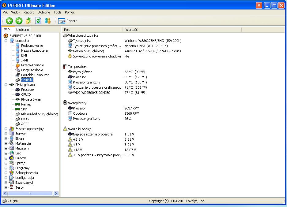

    Znajoma poprosiła mnie o uciszenie stacjonarnego komputera z biura.
    Po wyczyszczeniu całego komputera z kurzu jak i nałożenia nowej pasty termicznej, nic się nie zmieniło :(
    Komputer to:
    Asus P5WD2
    Dual Core Pentium D 805 2.66GHz
    2048 MB Ram DDR2-533
    Windows XP SP1
    Co zrobić by obniżyć temperaturę i obroty wentylatorów na procku jak i na obudowie?
    Podaję obrazek z wynikami temp i obrotów w stanie spoczynku PC.
    Dlaczego przeczyszczony Asus P5WD2, wciąż głośno chodzi i jak to naprawić?
    Proszę o pomoc.

    Wiatrak z zasilacza i wiatrak na obudowie, ale oba rozebrałem wyczyściłem i bez zmiań. Chodzi o to ze za wysokie obroty są. Tak samo wydaje mi się ze chyba wysoka temperatura procesora jest a też zmieniłem pastę i temperatura jaka była taka jest.
    Nie wiem jaka ma być temperatura procka w PC bo dawno już nie korzystam i posiadam laptopy. A PC to znajomej z firmy i dokucza jej szum, po przyłożeniu miernikiem dzwięku (apka_android) wychodzi ponad 80db.
  • #4 14701983
    waski2811
    Odnośnie temperatury to nie napisałeś, czy wynik pokazany na screen'ie był mierzony w IDLE czy też może w stresie.
    Marki i modelu PSU również nie podałeś, więc nie wiadomo co tam "siedzi".
    Do obniżenia prędkości obrotowej wentylatora CPU można wykorzystać SpeedFan, ewentualnie poszukać opcji w BIOSie.

    Napisałem ze temp. sa w stanie spoczynku.
    PSU to Tracer 4life 400w.
    Speed fan nie działa a w biosie nic nie ma na tema temp, jedynie taktowanie zmieniałem ale też nic to nie dało.

    Maksymalna temperatura dla tego procesora wg. producenta to około 64 stopni.
    Na hałasowanie wentylatora w tym pseudo zasilaczu (czarna lista) rady ci nie dam.
    Jedyne co mogę uczciwie poradzić, to wywalić czym prędzej tę pseudo elektrownię z komputera i włożyć coś co można nazwać zasilaczem, bo to co na chwilę bieżącą jest tam zamontowane nim nie jest.
    Odnośnie wentylatora na obudowie zapewne jest on wpięty we wtyczkę 3PIN umiejscowioną na płycie głównej. Można go podłączyć pod wtyczkę molex napięciem 5V zamiast 12V. Wtedy stanowczo zwolni i przynajmniej on się uciszy.
