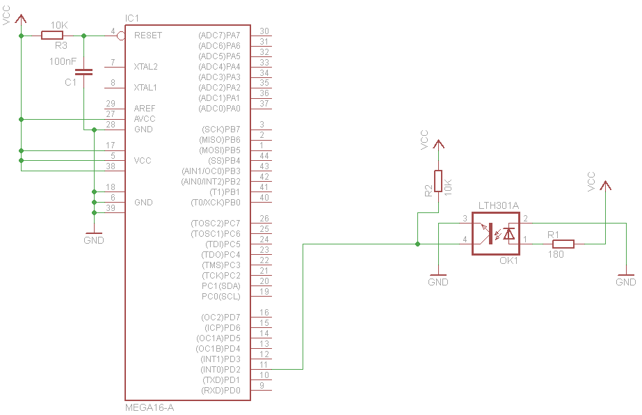

    Witam mam taki problem z przerwaniami int0 chciałem podłączyć transoptor szczelinowy pod wejście int0 atmegi16 i zliczać impulsy tylko jest taki problem ze jak zasłonię szczelinę transoptora to zamiast mi dodać 1 impuls to dodaje mi albo 2 albo 10 jak padnie w czym może być problem poniżej zamieszczam kod i schemat Jak prawidłowo zliczać impulsy? ATmega16, przerwania int0.

    NeverGiveUp1995 napisał:
    ... problem ze jak zasłonię szczelinę transoptora to zamiast mi dodać 1 impuls to dodaje mi albo 2 albo 10 jak padnie
    Nie ma takiej możliwości jeśli ruch przesłony jest stanowczy tzn. przesłona nie drga stojąc na krawędzi strumienia światła.
    Taki objaw daje jedynie przycisk w powodu drgań styków: http://mikrokontrolery.blogspot.com/2011/04/przycisk-drgania-stykow-debouncing.html
    Czy więc na pewno mówimy o transoptorze skoro w programie w komentarzach mamy klawiaturę?
    Zastanów się co ustawiasz tym rozkazem:
    Kod: C / C++
    Zaloguj się, aby zobaczyć kod
    vs schemat.
    Zastanów się nad sensem tych dwóch linii:
    Kod: C / C++

    Kod programu poprawiłem na taki i dalej jest tak jak przy klawiszu raz dodaje 1 raz 2 a nieraz nawet doda 6 razy transoptor to LTH301A a przegrodę zasłaniam czarnym kawałkiem plastiku

    Na końcu pętli głównej dodaj opóźnienie 1000ms, po to byśmy byli pewni co się dzieje gdy zasłonisz, a następnie po np. 3 sekundach odsłonisz transoptor. Opisz dokładnie efekt działania programu.

    GienekS napisał:
    Sygnał po transoptorze należało by formować. Najpierw filtrem dolno-przepustowym a potem przepuścić przez bramkę Schmitta.
    Po pierwsze, transoptor sam z siebie nie jest generatorem, więc nie może generować impulsów jak sugeruje autor tematu przy takim podłączeniu jak pokazane na schemacie. Filtr RC jest więc niepotrzebny.
    Po drugie, przerzutniki Schmitta są na każdym wejściowym pinie cyfrowym tego mikrokontrolera: http://mikrokontrolery.blogspot.com/2011/04/jak-mikrokontroler-widzi-sygnal-cyfrowy.html
    Problem leży w inny miejscu, ale autor milczy ...

    Witam uruchomiłem ten program na atmega16 innej niż ta co wcześniej i jak na razie liczy tak jak powinno czyli zasłonie szczelinę transoptora i dodaje 1 tak jak miało to być. A na tej drugiej dalej nie działa tak jak powinno nie wiem czy czasem nie jest problem z płytka pcb która dodam wieczorem
