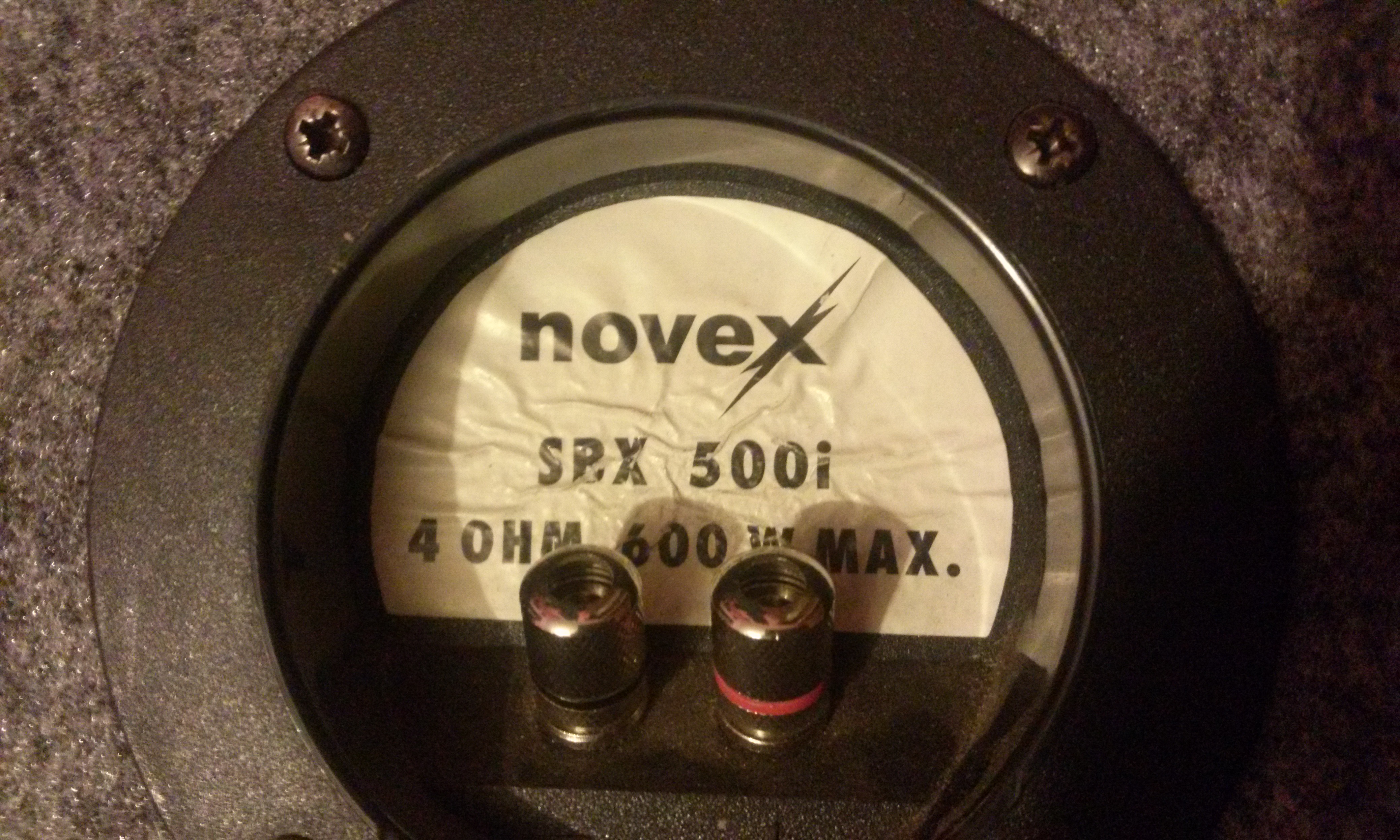

Jaki wzmacniacz do subufera 600W nowex wzmacniacz subufer -
arekp73 15 Maj 2015 22:06 930 2
  • #2 14699132
    Artur k.
    Do tego wynalazku szkoda jakiegokolwiek wzmacniacza. 600W należy podzielić przynajmniej przez 2 to po pierwsze, a po drugie nawet przy 300W to się rozleci. Obudowa wygląda na BP, taka obudowa jest filtrem akustycznym, ale nie elektrycznym. Przed wzmacniaczem należy dać strome filtry ograniczające pasmo przenoszenia od dołu i od góry - inaczej przy większej mocy głośnik ulegnie uszkodzeniu, bo każdy wat mocy poza pasmem przenoszenia obudowy zamieni się jedynie na ciepło i niekontrolowany ruch membrany.
    Niestety nie wiadomo jak została obliczona obudowa, a więc nie wiadomo w jakim zakresie należy ograniczyć pasmo przenoszenia wzmacniacza. No i jeszcze trzeba znaleźć wzmacniacz, który takie filtry ma wbudowane...
  • #3 14699563
    arekp73
    To szukac wzmacniacza 300w z wbudowanymi filtrami ograniczającymi pasmo przenoszenia ? Czy takie filtry dodaje sie osobno ? Jakis przykładowy wzmacniacz ?
