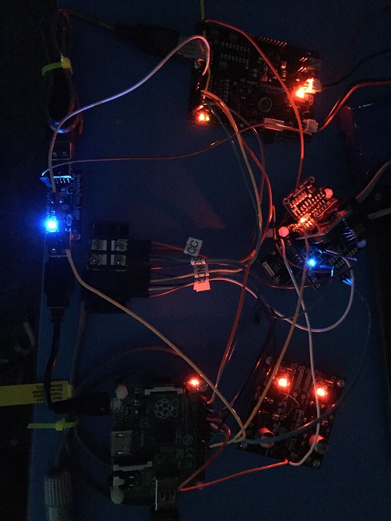

    Krok 1: schemat blokowy systemu
    WeatherPi-stacja meteorologiczna zasilana bateriami słonecznymi na Raspberry Pi
    Schemat blokowy WeatherPi wygląda o wiele bardziej skomplikowanie, niż jest w rzeczywistości.
    Pierwszą rzeczą na jaką trzeba zwrócić uwagę to dwie osobne płytki - WeatherPiArduino oraz SunAirPlus - na których zawarte jest dużo elementów z powyższego
    schematu. Druga sprawa to fakt, że wszystkie sensory (po lewej stronie diagramu) podłączane są do płytki WeatherPiArduino, co upraszcza wszystkie połączenia.
    Podsystemy
    System zasilania stacji wykorzystuje kontroler SunAirPlus, który odpowiedzialny jest za ogniwa słoneczne, ładowanie baterii i stabilizację napięcia 5 V.
    Posiada on także sensory, pozwalające na pomiar jakie jest napięcie i prąd baterii słonecznych, ile z tego idzie do zasilania, a ile do baterii. Warto
    zbierać te dane! Dodatkowo system ten zawiera sprzętowego watchdoga i system kontroli zasilania USB, który fizycznie odłącza zasilanie w momencie zapadu, po
    tym jak Raspberry Pi wyłączy się programowo.
    System sensorów wykorzystuje moduł WeatherPiArduino, jako podstawę. Do niego podłączono dodatkowe sensory pozwalające na pomiar prędkości i kierunku wiatru,
    detekcja deszczu i wyładowań atmosferycznych, a także temperatury i wilgotności.
    Oprogramowanie całego systemu, pracujące na Raspberry Pi napisano w Pythonie. Zbiera ono dane, przechowuje je w bibliotece MySQL, rysuje wykresy i zajmuje
    się innymi istotnymi sprawami związanymi z poprawnym działaniem systemu.

    Pierwszą rzeczą, jaką trzeba zrobić projektując system zasilany słonecznie, jest zaprojektować układ zasilania. Zadać trzeba sobie trzy ważne pytania:
    Ile potrzebuję mocy?
    Ile paneli słonecznych mi potrzeba?
    Jaka musi być pojemność baterii?
    Zatem obliczmy ile potrzebne jest nam mocy. Chcemy aby nasz system działał cały dzień i co najmniej trzy godziny po zachodzie słońca i trzy godziny przed
    jego zajściem. Dodatkowy wpływ mają także koszty instalacji.
    Poniższa tabela podsumowuje zużycie mocy przez RPi z kartą WiFi. W każdym układzie wyłączony jest port HDMI, co daje 20 mA prądu oszczędności.
    Model A Model A+ Model B Model B+ Model Pi2 B
    Prąd [mA]260(200) 195(135) 480(420) 290(230) 304(240)
    Moc [W] 1,3 0,975 2,4 1,45 1,52
    We wszystkich pomiarach uwzględniono kartę WiFi, która pobiera aż 60 mA. Dane w nawiasach mówią o poborze bez tej karty. Na tej podstawie wybrano wersję A+.
    Akumulator (LiPo) w systemie ma około 6600 mAh.
    Założenia:
    Dwa panele fotowoltaiczne po 3,4 W (6 V/ 530 mA) - 6,8 W mocy.
    8 godzin słońca dziennie, dających 70% mocy maksymalnej ogniw, 85% efektywności przetwarzania zasilania.
    Raspberry Pi Model A+ pobierające średnio 195mA.
    Raspberry Pi Model A+ pracujące 24/h dobę.
    Baterie LiPo o pojemności 6600mAh.
    Zatem wyliczmy:
    PiRunTime = (8 Hours * 70% * 1060mA) *85% / (195mA) = 25 hours
    A naszym celem było 24h, więc system będzie działał. 16h pracy w nocy pobierze 3670 mAh, co jest znacznie mniejszą wartością niż 6600 mAh pojemności. I to
    wszystko bez minimalizowania poboru prądu np. przez kartę WiFi. Dodatkowo warto zauważyć, że w ciągu dnia jesteśmy w stanie naładować baterię do prawie pełna
    (600 mAh). Zastosowanie większej baterii nie zmieni w zasadzie działania systemu. Zatem układ jest w stanie poprawnie działać 24h/dobę. Oczywiście, jeśli
    ilość dostępnego słońca jest mniejsza, to trzeba ponownie zweryfikować te założenia.

    Jak przy większości projektów, dobrze jest złożyć prototyp na płytce, zanim umieści się wszystko w obudowie. W przypadku WeatherPi elementy zostałt ułożone
    na stole i połączone kablami. Po upewnieniu się że wszystko działa poprawnie, układ umieszczony został w odpowiedniej obudowie. Umiejscowienie poszczególnych elementów w obudowie było bezproblemowe, a rozmieszczenie poszczególnych modułów podyktowane chęcia skrócenia odległości pomiędzy ogniwami fotowoltaicznymi a modułem zasilania. Wsyzstkie śruby zostały następnie uszczelnione silikonem. Kable wychodzące z obudowy zostały przepuszczone przez odpowiednie przepusty, któe może nie są w pełni wodoodporne, ale zapewniają dobry uwchwyt i po pokryciu silikonem są dostatecznie szczelne.
