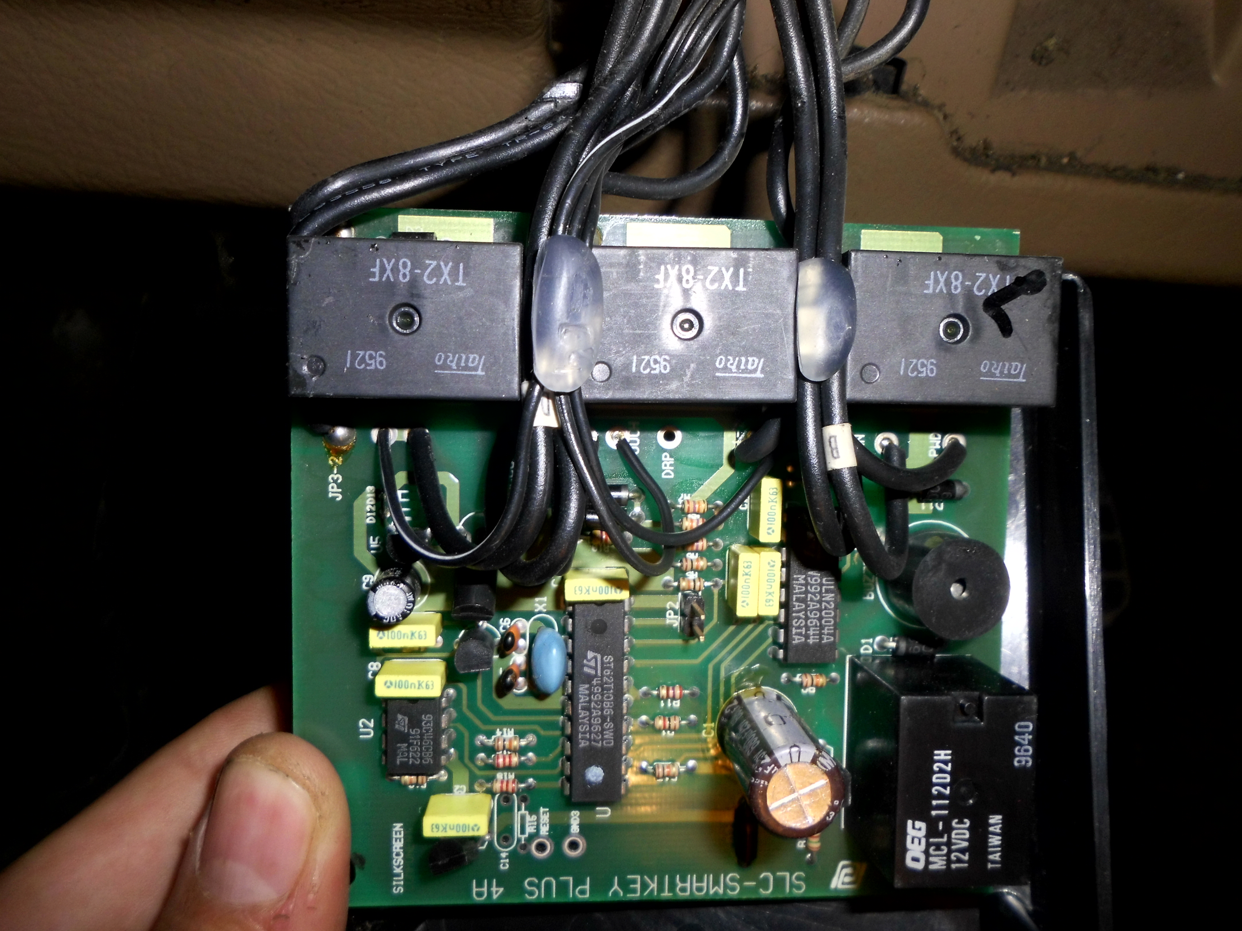

    Witam drodzy użytkownicy
    Mam zamiar wymontować immobilizer silicon smartkey plus , ponieważ denerwuje mnie tym swoim pikaniem, powiem krótko potrzebuje schematu, z tyłu widnieje rysunek ,ale on do końca nie pomaga , gdyż nie wszystkie kable są oznaczone tymi literkami . Chciałbym wiedzieć które kabel jest od zasilania, który przekaźnik odpowiada za przerwanie zapłonu .
    PS. 1.samochód nie posiada elektrycznych drzwi .
    2. TEN IMOMOBILIZER JEST bez pilota oryginalnie
    z góry dziękuje za pomoc
  • #2 14696523
    TechLOG
    Poziom 19  
    To nie alarm, tylko Immobiliser z opcją podłączenia pod drzwi i syreny. Pilota nie ma, ale powinieneś mieć przy kluczykach pastylkę Dallas. Masz takową?
    Pikanie? Czyżby urządzenie zostało wprowadzone w stan serwisowy...?
    Idea wszystkich kabli w jednym kolorze i oznaczeń które powinny zostać usunięte przez montera urządzenia to dodatkowe zabezpieczenie przed amatorami cudzej własności. Jako elektronik możesz skorzystać z opisów na druku przy przewodach, prześledzić które przewody są podłączone do styków przekaźników, a zwykłym próbnikiem bez problemu zlokalizujesz przewody A (zasilanie bezpośrednie +12V) oraz E (plus po stacyjce). Ja tu nie widzę jakiejś specjalnej filozofii :)

    Mam podobny problem. Niestety dalej nie wiem co i gdzie mam podłączyć.. mógłby ktoś pomóc?

    No to masz tam 3 obwody, czyli 6 najgrubszych czarnych przewodów podłączonych do 3 przekaźników, wystarczy pozwierać odpowiednie...

    Na drugim zdjęciu w pierwszym poście widać dokładnie, która para kabli wychodzi z którego przekaźnika, połączyć te trzy pary, odciąć zasilanie i ma palić.
  • #12 15334225
    crose
    Po zrobieniu tego w taki sposób niestety nie ma żadnego efektu.
    Dzięki. W takim razie to musi być problem z czym innym. :)
