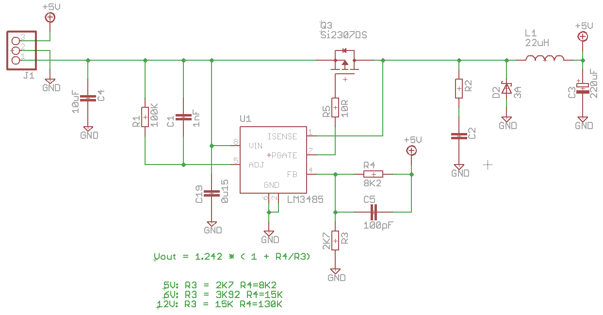

    Tradycyjne układy z rodziny 78xx to liniowe stabilizatory napięcia. Są one proste i wygodne w użyciu, jednakże z uwagi na swoją liniową naturę, układy te są bardzo mało wydajne, szczególnie jeśli zasilane są z bardzo wysokiego napięcia. Zaproponowany zasilacz jest w zasadzie prostą aplikacją układu LM3485. Moduł zaprojektowany został jako prosty zamiennik układów 78xx, więc da się go wlutować w miejsce, gdzie normalnie stosowano taki układ. Nie można oczywiście zapomnieć o kondensatorach filtrujących na wejściu i wyjściu tego układu, tak jak w przypadku stabilizatorów 78xx. Autor zaprojektował ten układ pod kątem zastosowania go w UPS-ie prądu stałego, gdzie moduł pracuje już od 2008 roku. Okazał się on bardzo niezawodny.
    Szczegóły
    Impulsowe zamienniki dla stabilizatorów z rodziny 78xx Schemat przetwornicy

    https://www.elektroda.pl/rtvforum/topic2039070.html
    Burza pod projektem była spora.

    Pytanie po co bawić się w opracowywanie zamienników dla 78XX ? Korzystniej przewidzieć to w fazie projektowej urządzenia i zastosować w razie potrzeby zasilacz impulsowy. Ponadto mamy do dyspozycji serię 1W & 2W Miniature Module. Dla większych prądów i braku wymogu izolacji galwanicznej dostępna jest seria: SIMPLE SWITCHER. Są to gotowe miniaturowe moduły zasilaczy impulsowych. Komu chciałoby się bawić w dobór klucza, cewki itd. ? Polecam obejrzeć reklamę (prawa strona w podanym linku) udostępnioną przez TI i wyciągnąć z tego wnioski. Można też zamówić sobie próbki tych modułów.

    Nie zawsze przetwornica jest lepsza od 78xx głównie w układach które wymagają niskiego poziomu szumu zasilania.

    Przy zasilaniu bateryjnym regulatory 78xx wypadają bardzo słabo przy przetwornicach. Szczególnie jeśli schodzimy z dużo wyższego napięcia np. 12v do 5v. Powiedzmy, że do regulatora podłączymy coś co pobiera 500mA, daje to 2,5W. Ciekawą rzecz odkryjemy gdy zmierzymy pobór prądu regulatora ponieważ również wyniesie 500mA ale przy 12v. Czyli mamy już 6W a cała ta różnica przetwarzana jest na ciepło. Próbowałem kiedyś robić prowizoryczny powerbank na układzie 7805 i dziękuje :P
    Co innego jeśli chodzi o zasilanie małego układu. Regulator 78xx wyjdzie taniej i mniejsze będą zakłócenia.
