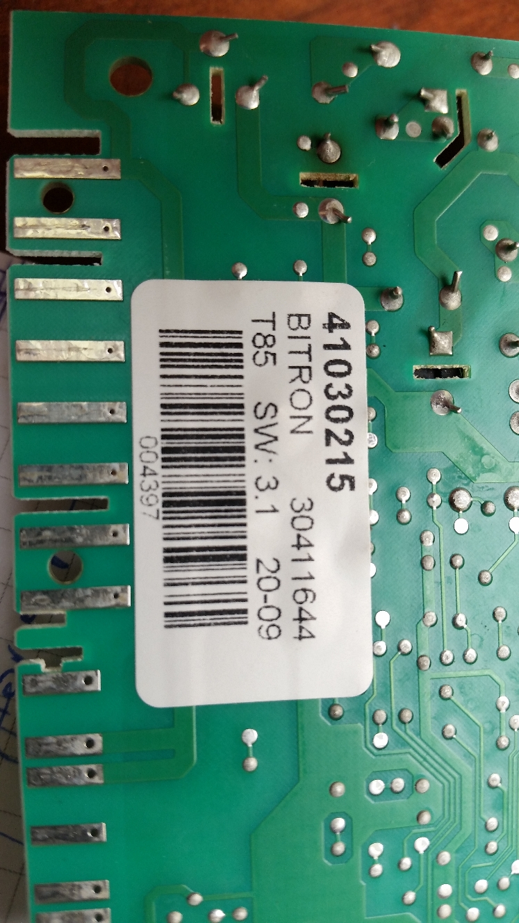

    Dzień dobry,
    Objawy: nieprzyjemny zapach palonej izolacji, działanie zmywarki prawidłowe
    Diagnoza: izolacja przewodów ok, uszkodzony element w module sterującym
    Uszkodzony element w module sterującym 41030215 (BITRON 30411644).
    Ktoś może zidentyfikować co to jest? Jakiś warystor? Jakie oznaczenie?
    Z góry dziękuję za pomoc.

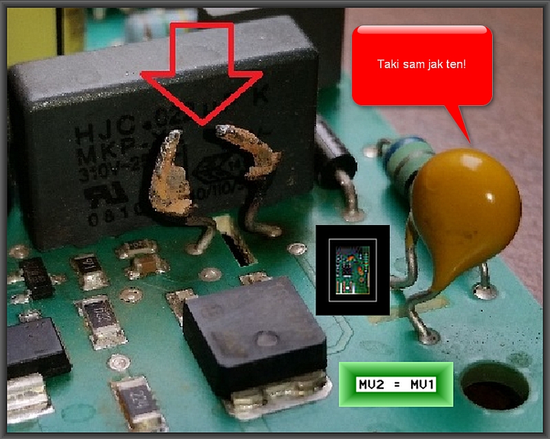

  • #2 14697041
    ArturAVS
    Moderator
    Najpewniej to właśnie warystor. Jakbyś zrysował kawałek schematu z płyty to by dobrze było.

  • #5 14697358
    Jim2000
    Ten widoczny obok to: TVR 431.
    Zdjęcie tego nie oddaje - uszkodzony miał grubsze nóżki.

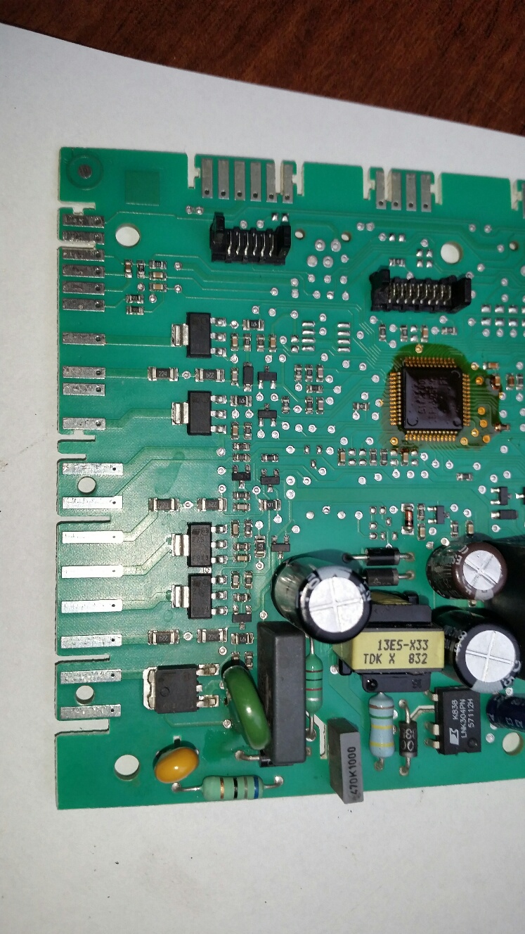

  • #9 14708468
    Jim2000
    Naprawa przeprowadzona. Wlutowałem warystor 431 innego producenta (na grubszej nodze :) ).
    Candy CDI 5012 E10 - moduł 41030215 uszkodzony element Candy CDI 5012 E10 - moduł 41030215 uszkodzony element
    Zobaczymy, czy jak nasza służba zdrowia, usunąłem tylko objawy czy znalazłem przyczynę. Ruch próbny trwa.
