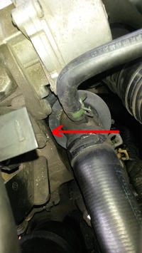

    Mam problem z wyciekającym płynem chłodniczym. Nie wiem natomiast jak nazywa się część która wymaga wymiany dlatego prosiłbym o wyjaśnienie co może być przyczyną wycieku.
    Miejsce zaznaczylem czerwonymi strzałkami na zdjęciach. Znajduje się on między silnikiem a tym plastikowym trójnikiem który jest umocowany czy połączony z silnikiem. Renault Laguna 1.9 dCi - Wyciek płynu chłodniczego przy plastikowym trójniku Renault Laguna 1.9 dCi - Wyciek płynu chłodniczego przy plastikowym trójniku

    Uszczelnienie korpusu termostatu.
    termostat

    mam jeszcze jedno pytanie . Czy możliwe jest żeby z powodu nieszczelności tego korpusu falował wskaźnik temperatury silnika ?
  • #6 14701696
    wikia55
    Raczej Nie chyba że duży wyciek
  • #7 14702196
    niko18
    czy duzy.. ok 0.5 do 1 l na 20 km.. zastanawiam się bo dzień wcześniej przejechałem autem 20 km i wskaźnik działał poprawnie a dzisiaj troche mu sie świruje. Czyli jeśli to nie przez wyciek to w takim razie możliwe, że uszkodził się termostat ?
