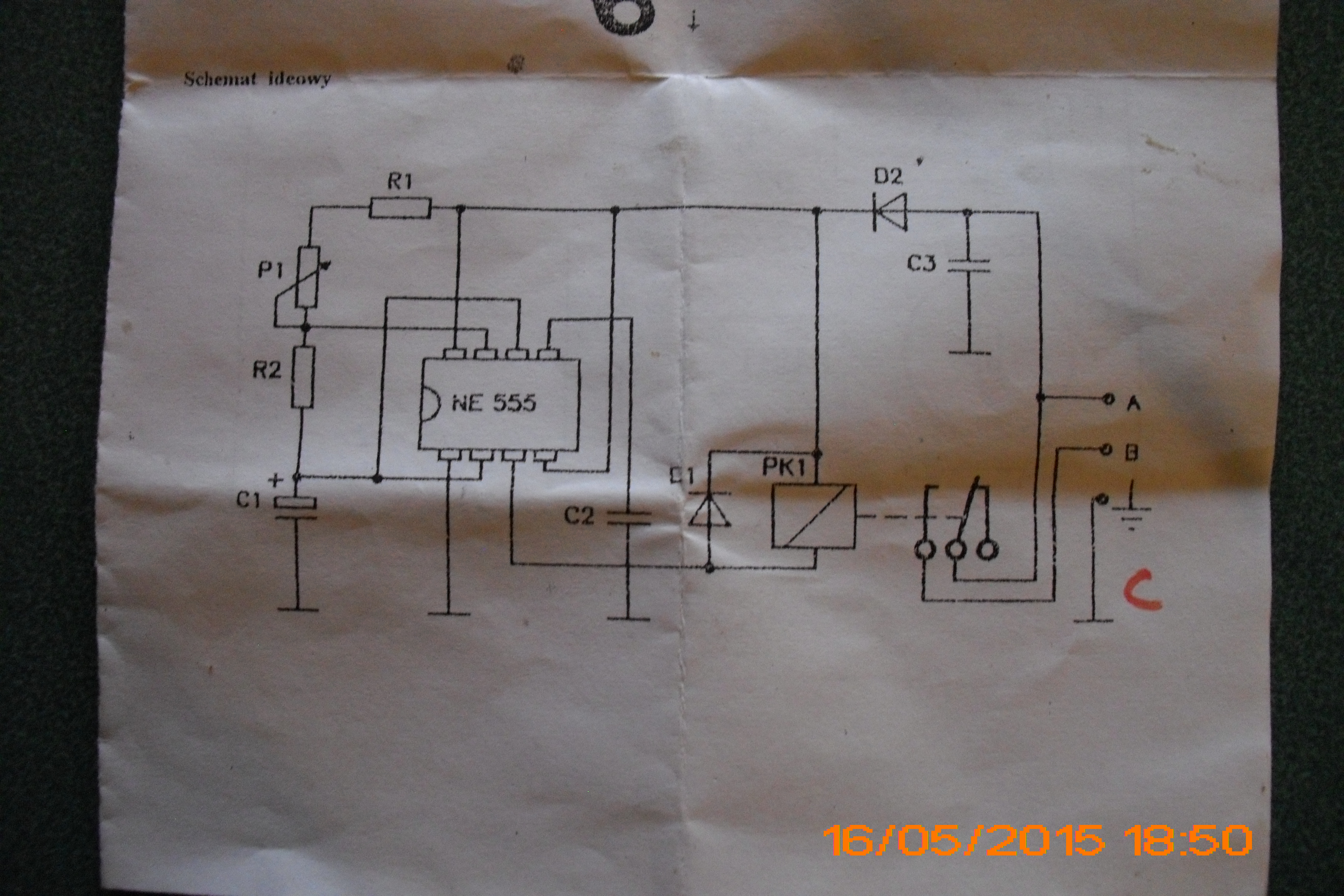

    Podłączenie regulatora pracy wycieraczek - gdzie podłączyć kabelki A i B? Właśnie zamontowałem taki regulator w samochodzie. Myślałem że zaraz znajdę
    w internecie sposób na jego podłączenie , było i jest kilka opisów nawet na elektrodzie ale tak zagmatwane że głowa boli .Jedni chcą wpinać jakieś dodatkowe wyłączniki itp. itd. Ja po prostu chcę żeby można było regulować szybkość wycieraczek. mam opis jak podłączyć do 126p ale ja takiego nie posiadam .
    Są 3 kabelki A ,B I C . Kabelek C do masy ,a gdzie A i B.
  • #2 14698063
    kokapetyl
    To chyba nie taki układ. Ten będzie regulował czas załączenia ich, a nie szybkość.
    Włącznik wycieraczki podłączasz pod "A" natomiast "B" wyjście na silnik wycieraczki.

  • #11 14699179
    manta
    Środkowa nóżka i jedna zewnętrzna. Obracając środek, zmieniasz płynnie opór od zera do wartości maksymalnej.

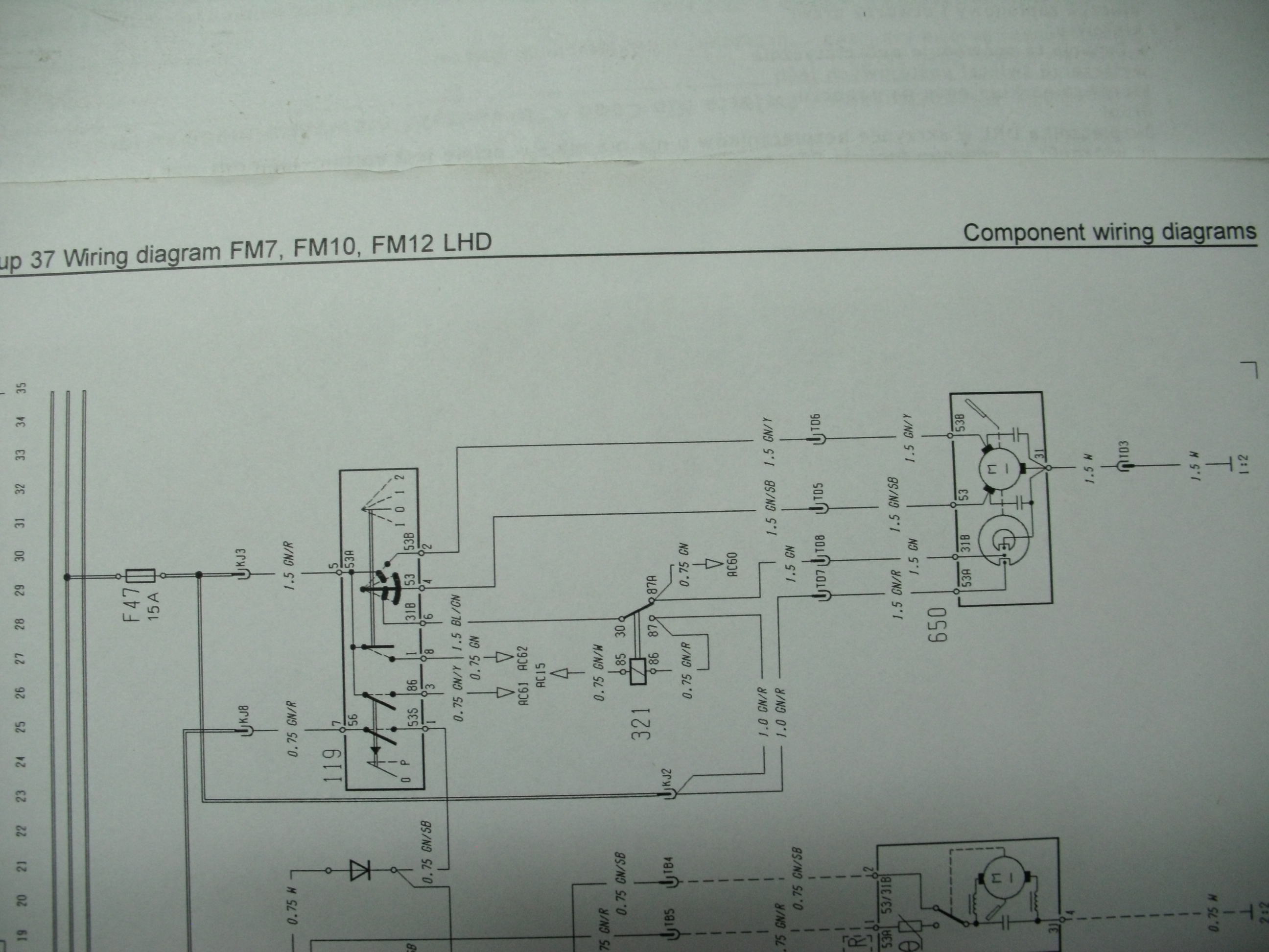

    Hart3
    Witaj kolego Goldboss z tymi wycieraczkami to nie taka prosta sprawa w zasadzie każda wycieraczka przy wyłączonej pozycji ma podaną masę do zatrzymania. Przy podaniu impulsu załączającego to połączenie masowe powinno być rozwierane bo będzie się palił bezpiecznik.Dobrze by było gdybyś podał jaki to pojazd lub określił budowę instalacji. Dla zobrazowania zasady działania przesyłam ja to wygląda we Volvo , przekaźnik z twojego układu podłączony jak 321.

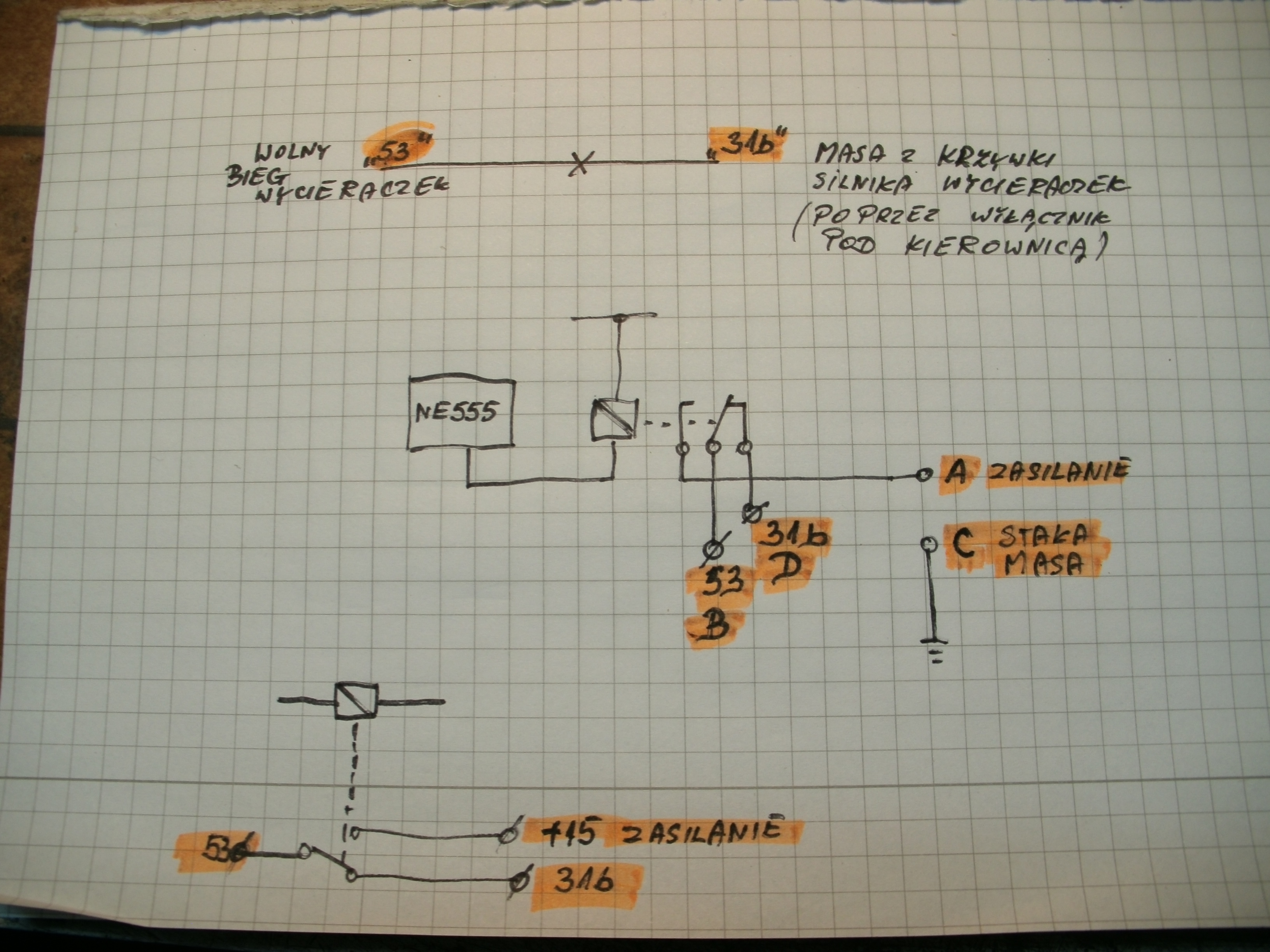

  • #17 14699589
    goldboss
    Jest opisane wyżej jak się podłączyłem do instalacji . A może jest inny sposób.
    W pierwszym poscie jest schemat tego regulatora.
  • #18 14699627
    Pawel wawa
    Wcale nie opisałeś, jak podłączyłeś. Opis, że przeciąłeś kabelek, nieco jest skąpy, nie uważasz? Przeciąłeś akurat przewód, który odpowiada za zasilanie powrotów. A powinieneś ten, który jest "wyzwalającym". Zlokalizujesz go, po wypięciu kostki silniczka, ma pojawić się na nim plus, po włączeniu pierwszej pozycji wycieraczek. Po wyłączeniu ma natychmiast zniknąć.

  • #22 14700852
    CommonRail
    Nie rozumiesz. Jeżeli odepniesz przewód sygnałowy od wycieraczki(podający masę/zasilanie różnie jest) to ona ma swoje dodatkowe zasilanie, podawane na styk krańcowy, dzieki któremu wycieraczki wracają na dół. Odcinasz nie ten kabel.
