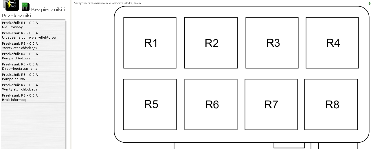

    zapala się tylko auto z kluczykiem. Proszę o wskazanie gdzie powinny być masy i zasilania ECU. Posprawdzałem bezpieczniki ale sa dobre, i który przekaźnik jest tym głównym który podaje masę na ECU ?

    Dzięki za pomoc. Proszę jeszcze o opis przekaźników.
    Opel Astra G 1,7 - Potrzebna rozpiska wtyczki ECU - brak komunikacji
    Przekaźnik główny powinien załączyć się po przekręceniu kluczyka tak? i wtedy pomiar zasilań jak na zdjęciach z linku podanego przez kolegę miler80 ?
    Juz znalazłem. Przekaźnik główny to R5 ?

    Po sprawdzeniu napięć mam +12 na pinach 2 i 19 i po zapłonie na pinie 52
    Sterownik nie wysterowywuje przekaźnika z pinu 15
    Czy znaczy to uszkodzony sterownik ?
