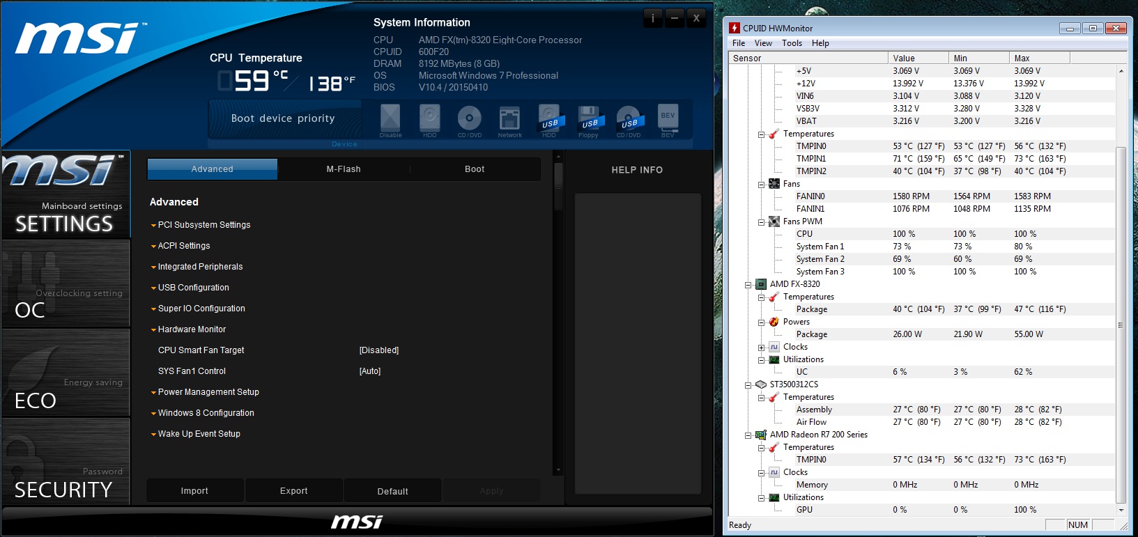

    O ile temperatury procka w spoczynku są znośne (40-45 stopni) tak w stresie plasują się na poziomie 75-82 stopnie (BF3).
    Próbowałem testować procek OCCT, ale po 3 minutach temperatura doszła do 90 stopni, więc się przestraszyłem i wyłączyłem. Najdziwniejsze jest to, że przy 80 stopniach, radiator jest tylko lekko ciepły.
    Pasta jest na pewno dobrze założona, a radiator odpowiednio dociśnięty.
    Co może być przyczyną? Czujniki przekłamują, pomimo tego, że to nowy sprzęt? A może ja coś źle odczytuje? Dzięki i pozdrawiam
    AMD FX-8320 - Wysoka temperatura w stresie, radiator lekko ciepły
    Zainstalowałem MSI CLICKBIOS i wygląda na to, że UEFI pokazuje 10 stopni mniej niż inne programy. Temperatura jest podczas grania w BF3.
