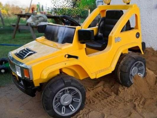

    Witam. Poszukuję schematu takiego autka.
    Hammer H2 dla dzieci - Schemat elektryczny, problem z przełącznikami i pilotem
    Kilka krotnie paliły się przełączniki i były wymieniane. Teraz nie działa z pilota. Potrzebuję schematu aby pomierzyć zasilania kontrolką i naprawić ten pojazd. Proszę o pomoc.

    O schemat będzie ciężko. Wrzuć zdjecie płytki sterowania, pospisuj model silników.

    Jest tylko jedna płytka ale to radio do pilota które steruje przekaźnikami. To działa bo słychać przekaźniki. Reszta to tylko kable, akumulator, pedał gazu i trzy przełączniki z masą kabli przy nich. Jest włącznik 1-0, przełącznik pedał-pilot i przełącznik przód-tył, który działa kiedy przełączone jest na sterowanie pedałem.
