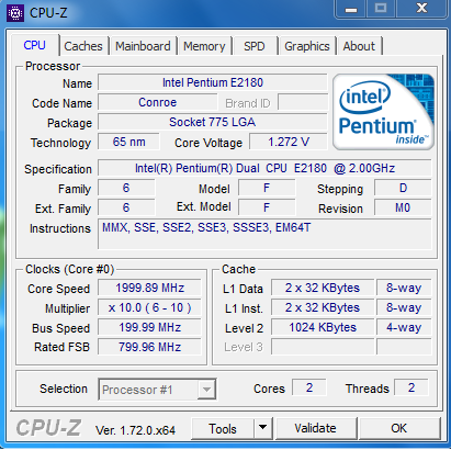

    Czy na powyższej płycie głównej mogę podkręcić procesor Intel Pentium Dual CPU E2180? W internecie pełno jest filmików pokazujących jak podkręcić ten procesor, lecz wszystkie z inną płytą główną oraz innym BIOS'em.

    Przyznaj się nie dopatrzyłem sie jak to wklepywać :D powie mi ktoś jak krok po kroku (bez takich ogólników) jak podkręcić ten procesor (to jest mój pierwszy raz)
    #8 14701484
    toska78
    CPU Frequency na 233, DRAM Frequency na 667 albo mniej (w zależności co dostępne), taktowanie pci-e na 100, mnożnik na sztywno 10, C1E Support disabled i testuj stabilność kompa w grach i benchmarkach mocno wykorzystujących cpu (przynajmniej kilkanaście minut, np. test occt:cpu). Jak przejdzie testy na FSB 233, ustaw FSB 266 i takie samo sprawdzanie stabilności. Miej świadomość że bez zmiany napięcia cpu nie osiągniesz wysokiego FSB, poza tym oc cpu niewiele da przy tym radku. Jak będzie stabilnie można sprawdzić przy C1E Support na enabled i mnożniku na auto.
