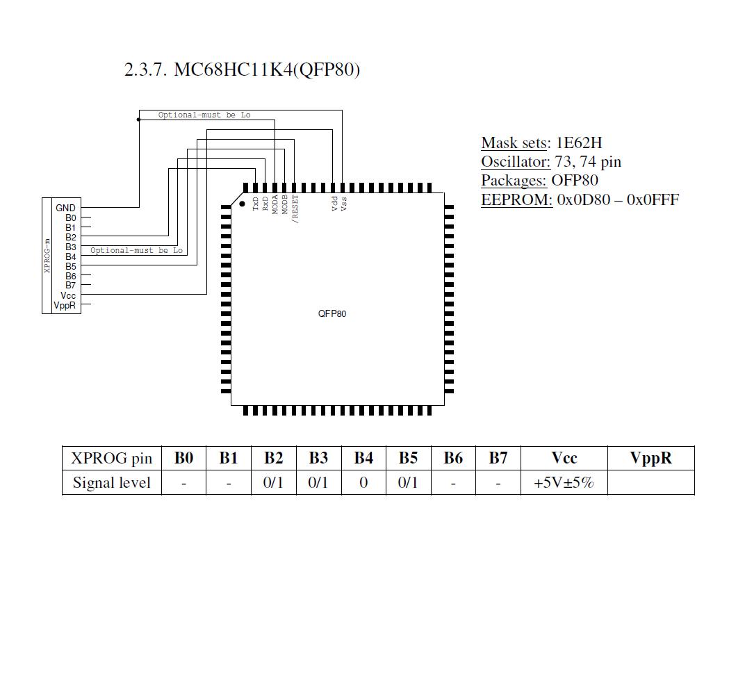

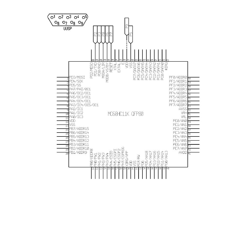

    Oj Przepraszam. Tak podłączyłem się w układzie według opisu z x-prog. Podniosłem nogi rxd i txd ale niestety przy próbie odczytu wyskakuje komunikat "communikation error(1). Nie bardzo w czy układ ma być zasilony czy nie. Próbowałem z zasilaniem zewnętrznym na vdd i vss i dodatkowo podłączałem vss do vss vdd do vdd ze schematu i dalej ten sam komunikat.

    Jak nie chce się odczytać pakuj w podstawkę,powinno pójść od strzała.
    x-prog nie czyta hc11k - proszę o pilną pomoc
  • #6 14703782
    ziomal4340
    To zdjęcie jest poglądowe? Nie pokrywa się z moją motką
    Moja wygląda dokładnie tak jak na foto. x-prog nie czyta hc11k - proszę o pilną pomoc
