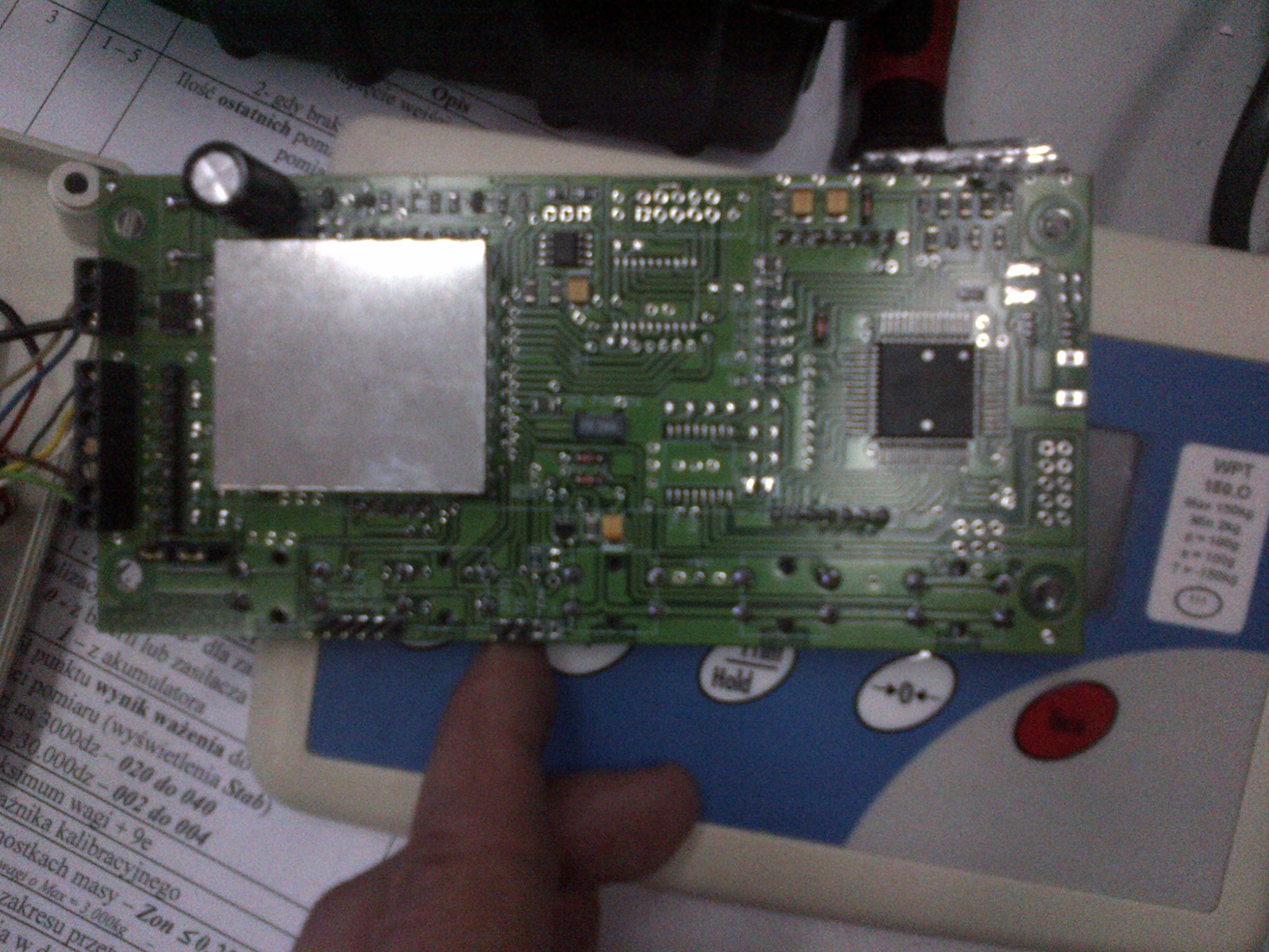

    metodą prób i błedów udało się:
    Wejscie w kalibrację:
    na wyłaczonej wadze naciskamy równocześnie tarę, rezero i włącznik
    Ustawiamy paramtry:
    Con 3
    diS 4
    bod 5
    Poi 5
    Uni 1
    Divide tutaj ustawimy msksimum w kg - 150.0kg
    Patern masa odwazników - 100.0kg
    Zon - 0.02kg
    po tym klikamy tarę - wyświetla calibr
    Zatwierdzamy na print, wyświetla noCal po czym masę odważnika. Nakładamy 100kg, potwierdzamy na print i czekamy az sie skalibruje.
