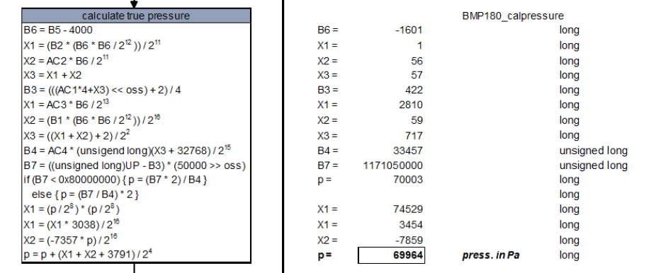

    Proszę o pomoc w rozwiązaniu problemu.
    W celu wyliczenia cisnienia z czujnika Bmp180 należy wykonać obliczenia z użyciem liczby unsigned long ; poniżej fragment algorytmu w c
    v_b7_u32 = ((u32)(v_uncomp_pressure_u32 - v_b3_s32) *(50000 >>p_bmp180->oversamp_setting));
    https://github.com/BoschSensortec/BMP180_driver/blob/master/bmp180.c
    W bascomie mam deklarowane zmienne jako long zaś zmienna wyliczona w arkuszu wynosi: v_b7_u32 = 16 261 620 744
    nie jest możliwe obliczenie bo liczba zbyt dużą na long.
    Proszę o pomoc jak to rozwiązać.

    Jaca
    Przecież w u32 też się nie zmieści.
    ps. Zamiast Long możesz użyć Dword ale to i tak za mało na liczbę z Twojego wyliczenia.

    Jaca
    Podana przez Ciebie liczba 16 261 620 744 nie zmieści się w 32 bitach ! Liczba B7 z załącznika zmieści się i w Long.
