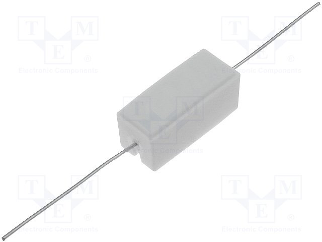

    pomoże ktoś jakej wartości zastosować rezystor do ledów samochodowych ponieważ wymieniając z żarówek na ledy wyskakuje błąd żarówka przepalona
    a więc podaje dane
    stara żarówka po zmierzeniu oporności wychodzi 3,1 ohm pobór prądu to 340 mA przy podłączeniu do akumulatora samochodowego
    a teraz dane Led'a
    oporność to 194,5 ohm pobór prądu 140mA
    moje pytanie jaki wlutować rezystor równolegle aby na desce rozdzielczej nie wyskakiwał błąd przepalonej żarówki

    Jeżeli żarówka pobiera 340 mA, a LED 140 mA, to potrzebujesz wymusić przepływ 200 mA. Osiągniesz to dodając rezystor 68 om lub 75 om, przy napięciu 14,5 V (pracujący silnik). Rezystor sugerował bym 5W. Rezystor będzie gorący.
