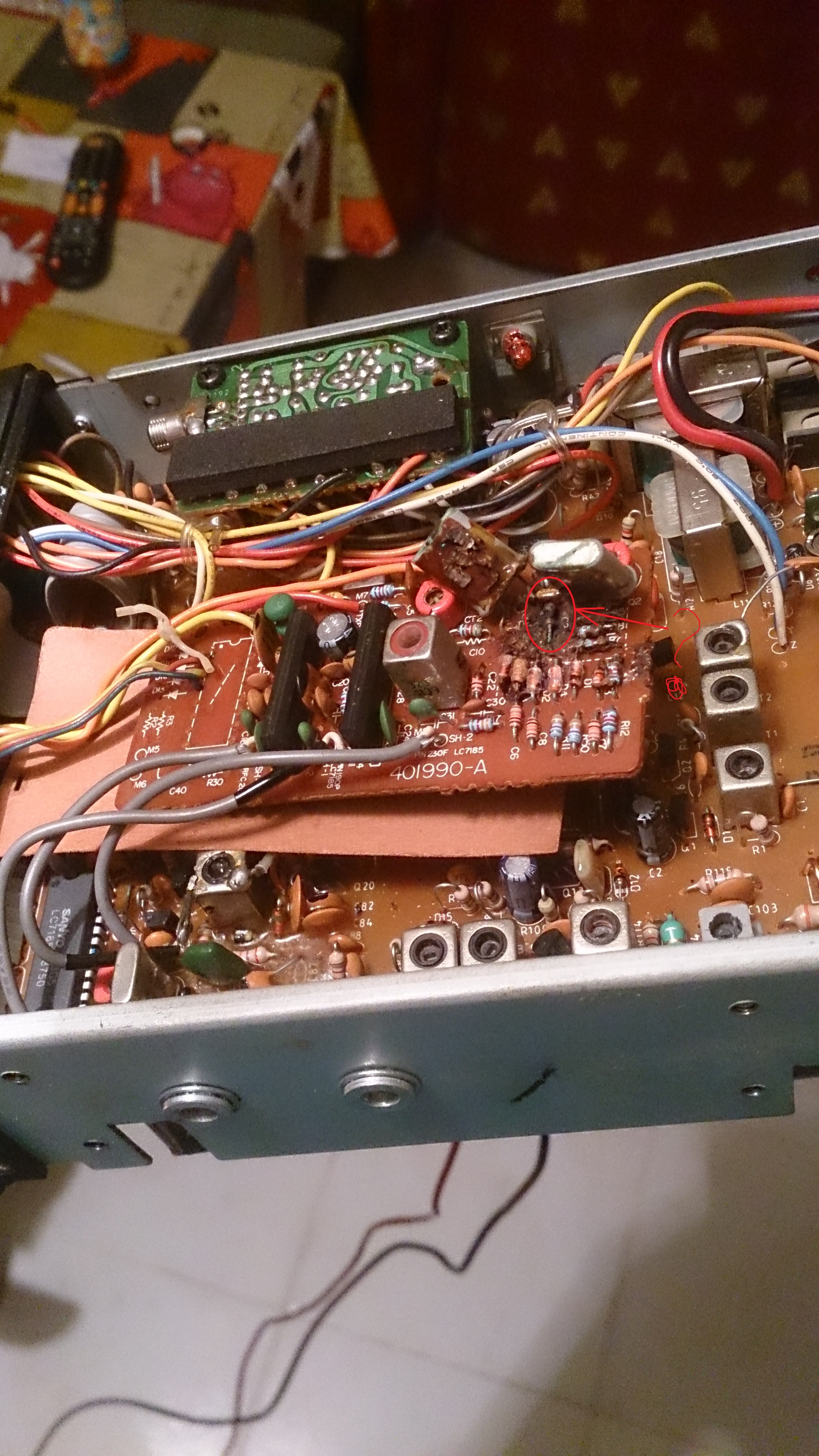

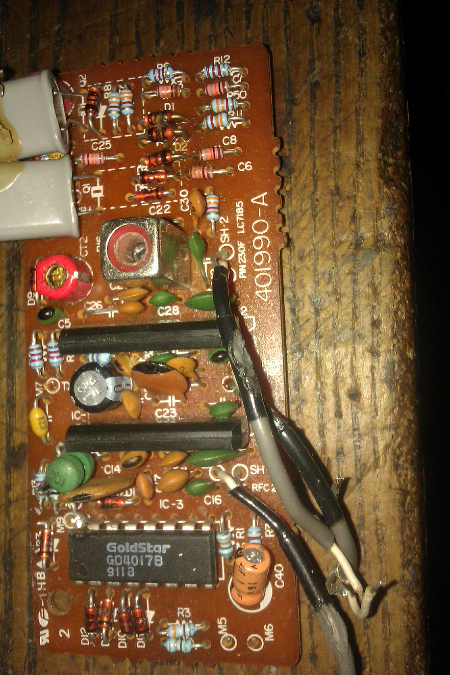

    Od pewnego czasu moje radyjko alan 19 przestało nadawać bo po naciśnięciu guzika gruszki nie zapalały się diody od nadawania i TX. Po pewnym czsie przestało też odbierać cokolwiek. Wymieniłem końcówkę mocy ale to nic nie dało.
    Po rozebraniu zauważyłem coś takiego jak na zdjęciu poniżej. Czyli coś spalonego, chyba to rezystor lub dioda. To jest na płytce która jest dodatkowa w radiu. To nie jest na głównej płytce. Czy może macie jakich schemat który obejmuje tą płytkę? A może wiecie co to się spaliło?
    ALAN 19 ONWA - Brak nadawania i odbioru, spalony element na dodatkowej płytce
    Pomocy

    W moich zbiorach mam chyba większość Alan-ów, lecz 19 nie występuje wogóle, zrób trochę lepsze zdjęcie wszystkiego !

    kriss51
    Koledzy ta płytka w której spalony jest opornik to nic więcej jak moduł dodatkowych czterdziestek- 120 kanałów- raz w lewo, raz w prawo od podstawy. Swego czasu ten moduł można było kupić i samemu wmontować. Fabrycznie też w niektórych modelach były montowane. Jeśli w tym module coś się spaliło to ktoś temu pomógł, bo samo się nie stało. W tym module jest dioda zenera z opornikiem ograniczającym prąd w spalonym miejscu. Może to poleciało, ale dlaczego to ja nie wiem ale się domyślam.
  • #8 14704867
    kriss51
    Sprawdź czy masz dobrze podłączone zasilanie tego modułu. Pin 11 musi być podłączony do zasilania radia zaraz za wyłącznikiem. Już dokładnie nie pamiętam jaka zenerka tam jest ale sądzę że 9,1V, a rezystor daj np. 220 ohm. Zobacz czy ten spalony rezystor jest podłączony do kabelka 11 w module. Nie wiadomo czy to ten stabilizator się spalił. Nigdy nie miałem schematu tej płytki, ale jest do naprawy. Generalnie na fotografii nie widać czy to rezystor czy dioda. Jak rezystor na zasilaniu to dioda mimo że dobrze wygląda będzie zwarta. Trzeba pomierzyć i pomyśleć trochę. Możesz zobaczyć do którego kabelka jest podłączony spalony element.
    Może to jeszcze w czymś pomoże. Tam jest schemat. Wprawdzie nie do twego modelu, ale podłączenie modułu jest takie same.
    https://www.elektroda.pl/rtvforum/topic461573.html#2356495
