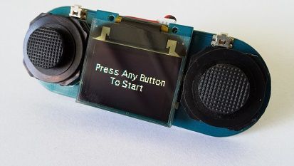

    Jak się okazuje, dzisiaj stworzenie niewielkiej konsoli do gier nie jest wcale zadaniem nie do wykonania. Chociaż z pewnością poniższy projekt nie udźwignie najnowszego Wiedźmina, to jednak pozwala na odtwarzanie prostych gier, które możemy sami tworzyć. Cóż może w dzisiejszych czasach nie wydaje się to być zbyt atrakcyjne, ale na przełomie lat 80tych i 90tych przepisywanie linijek kodu w BASICu wprost z czasopism takich jak "Bajtek" nie było niczym nadzwyczajnym. Do dziś pamiętam, jak kilkuletni dzieciak razem z moją siostrą siedzieliśmy i przepisywaliśmy linijki Sokobana :)
    Malutka konsola do gier na TinyDuinoMalutka konsola do gier na TinyDuino Malutka konsola do gier na TinyDuino
    Ale wróćmy do naszej konsoli.

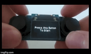

    Gry wgrywamy bezpośrednio na konsolę po podłączeniu jej do komputera za pomocą kabla USB. Na stronie instructables znajdziecie kody źródłowe do dwóch gier: MarioJump (uproszczona gra Mario) oraz Asteroids. Oprócz instrukcji na instructables możecie zajrzeć na blog poświęcony grom na TinyDuino.
    Zbudowana jest ona z modułów gotowych:
    - TinyShield Joystick - płytka z dwoma joystickami,
    - OLED TinyScreen - wyświetlacz,
    - TinyDuino - miniaturowa wersja Arduino,
    - TinyShield USB - niezbędna do wgrywania oprogramowania.
