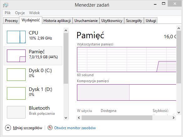

    Mam laptopa Samsung model NP350V5C-S05PL (wersja z procesorem i7 i 8GB pamięci RAM). Czy ktoś orientuje się, czy jest możliwe wsadzenie tam dwóch kości RAM po 8GB?
    Pytam ponieważ wedle filmiku to się udało:
    Choć z opisu pod filmem wynika że pomoc techniczna firmy Samsung sama stwierdziłam że maksymalna ilość pamięci RAM to 8GB.
    Jakieś fachowe opinie :-)? Zamierzam niedługo dokupić najpierw dysk SSD a potem jedną kość 8GB jeśli jest możliwość takiej rozbudowy. Gdy funduszy starczy kolejną ósemkę.
    W załączniku dodaje parametry z CPU-Z.

    Z tego co widziałem nie ma ograniczenia co do ramu, a przynajmniej w specyfikacji technicznej nie piszą na ten temat, a jeśli masz opcje to przeczytaj w instrukcjach dołączonych do laptopa zazwyczaj można tam coś znaleźć.
    Drugą sprawą jest to że w opisie pomoc techniczna napisała że jest w stanie obsłużyć 8gb nie napisali, czy kość 8gb, czy 8gb ogólnie.
    Serwis nie zawsze ma racje, mają trochę bardziej szczegółowe informacje na temat sprzętu, ale zawsze mogą się pomylić lub źle odczytać informacje. Najwięcej na temat sprzętu wie jego twórca, więc z pytaniami powinno się zawsze kierować do wydawcy sprzętu w tym przypadku do firmy samsung i najlepiej angielskiej pomocy.

    Informacja z dzisiaj dla potomnych: w NP350V5C-S05PL działa bez problemu 16GB ramu (Kingston HX316LS9IBK2/16).
