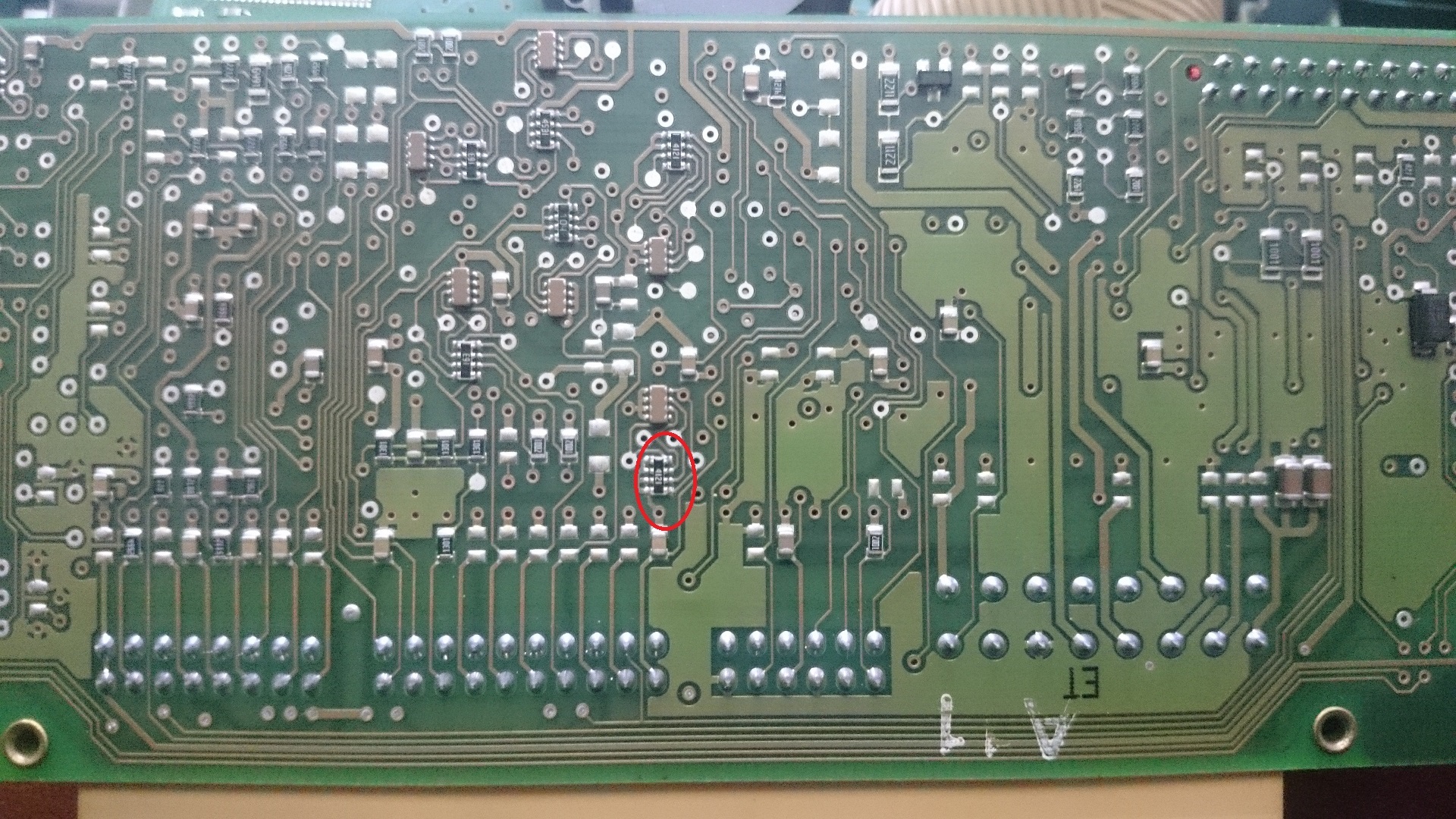

    Proszę o identyfikacje układu, co to jest? Audi A6 - Błąd presostatu klimatyzacji, napięcie na pinie ECU 11-12V
    Problem dotyczy Klimatyzacji, dokładnie błąd Presostatu ( zwarcie do +) Presostat wymieniony, przewody sprawdzone. Przewód sygnałowy ( wysyła informacje do ECU o ciśnieniu w układzie) Natomiast na pinie wejściowym do ECU pojawia sie nap. 11 V - 12 V ( nap. Akumulatora 13 V)

    Jeśli będziesz mierzył w układzie, mogą być przekłamania-musiałbyś wylutować drabinkę i wtedy mierzyć. Po drugie nie stawiałbym na uszkodzenie tego elementu. Szansa, że któryś rezystor jest uszkodzony jest nikła.
  • #5 14709379
    lechtak
    Na foto zaznaczyłem pin wejściowy ( czerwony) dochodzi do punktu ( czerwony, żółty) Po drugiej stronie płyty jest tylko punkt i ślad się urywa. :(

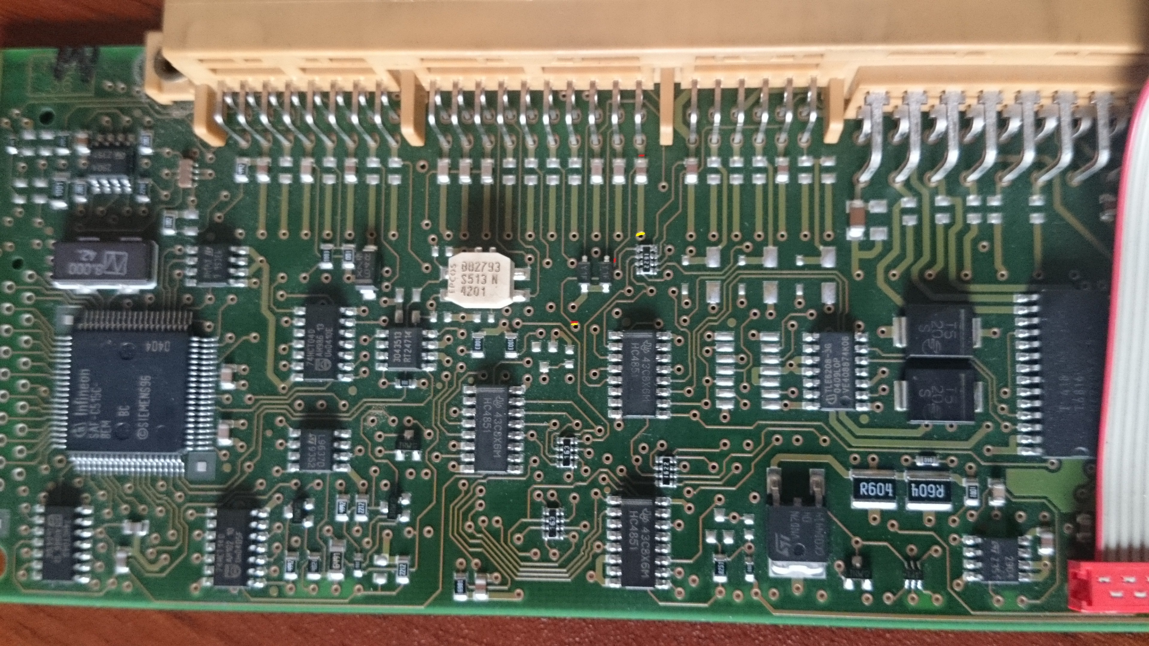

    Kolejna ścieżka od tego pinu ( żółty) łączy się z pinem sąsiednim poprzez rezystor i dochodzi do drabinki.
    Czy widzicie coś co może powodować takie zachowanie?

    OK. Temat zamykam. davidos_77 dzięki za sugestie, problem leżał w trzech NOWYCH presostatach, czwarty rozwiązał problem.
