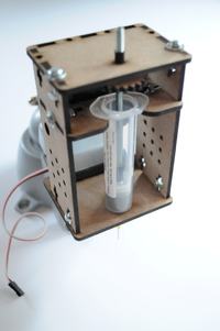

    Poniższy projekt dotyczy automatycznego dyspensera do pasty lutowniczej, który podpiąć można do stolika sterowanego numerycznie w celu automatycznego nakładania pasty lutowniczej na pola SMD.
    Autor, gdy zaczynał korzystanie z układów montowanych powierzchniowo, nakładał pastę ręcznie z pomocą strzykawki, wykorzystując do tego odpowiednie szablony w celu przyspieszenia pracy. Jednakże mimo zastosowania szablonów pola nie były idealnie pokryte i po nałożeniu pasty trzeba było wiele poprawiać. Było to bardzo czasochłonne, szczególnie przy lutowaniu niewielkich układów np. w obudowach TQFP. Szczyt osiągnięty został gdy jeden z projektów zawierać miał w sobie około 300 elementów SMD - niemalże 2000 pól lutowniczych, większość to elementy w obudowach 0402 oraz QFN na płytce drukowanej o wielkości 10 cm. Nałożenie pasty lutowniczej ręcznie na taką ilość pól w sposób niezawodny i powtarzalny było na tyle trudne, że autor postanowił stworzyć automatyczny dyspenser do pasty, który mógłby nakładać ją na wszystkie pola.
    Automatyczny dyspenser do pasty lutowniczej DIY
    Projektowanie układu autor rozpoczął od analizy, w jaki sposób skonstruowane są inne tego rodzaju urządzenia. Przemysłowe maszyny wykorzystują pneumatyczne dozowniki pasty lutowniczej, jednakże jest to zbyt skomplikowane do zastosowań domowych. Istnieją dwie prostsze metody, stosowane w urządzeniach do zastosowań domowych. Jednym z nich jest zastosowanie krokowego silnika liniowego, delikatnie wysuwającego śrubę, która naciska na tłoczek strzykawki, a drugim jest naciskanie go poprzez zestaw przekładni pozwalający na przykładanie dużej siły i dosyć proste sterowanie, jednakże mechaniczna strona tych projektów jest dosyć skomplikowana. Zastosowanie drobnozwojnej śruby obracanej przez silnik krokowy jest prostsze, więc zostało wybrane do zastosowania w tym projekcie.
    Zestawiony przez autora prototyp jest jedną z pierwszych wersji układu i ma za zadanie przetestować projekt. Wykorzystana została bardzo druga śruba drobnozwojna obracana przez serwomotor firmy Parallax. Upraszcza to projekt, gdyż ten serwomotor posiada zintegrowane przekładnie i może być sterowany bezpośrednio przez mikrokontroler - nie wymaga dedykowanego sterownika jak silnik krokowy.
    Projekt okazał się sukcesem i szereg jego kluczowych elementów sprawuje się bardzo dobrze. Dostęp do strzykawki jest bardzo dobry, łatwo się ją wymienia. Układ jest dosyć kompaktowy, ale da się jeszcze zmienić jego rozmiary. Zaobserwowano szereg kluczowym własności układu:
    Rozdzielczość: przy wykorzystaniu śruby 8-32, wystarczy około ćwierć obrotu, aby zaczęła płynąć pasta (do pozycji spoczynkowej). Jednakże wtedy pasta nie przestaje płynąć, więc konieczne jest obrócenie śruby o ćwierć obrotu i następnie cofnięcie jej o tyle samo, aby pasta przestała płynąć z dozownika. Autor póki co jeszcze nie zbadał czy konieczne będzie wykorzystanie silnika krokowego aby rozdzielczość ruchu była dostateczna aby móc precyzyjnie obracać śrubą.
    Naprężenia: wyciskanie pasty z strzykawki wymaga niemałej siły - wygina ona MDF, z jakiego wykonano prototyp, więc docelowe urządzenie musi być sporządzone z sztywniejszego materiału.
    Prototyp jest z pewnością sukcesem, jednakże potrzebne jest jeszcze kilka nowszych wersji, aby możliwe było realne wykorzystanie tego układu do precyzyjnego i zautomatyzowanego nakładania pasty lutowniczej.

    Moim zdaniem pomysł spoko, ale wykonanie pozostawia wiele do życzenia. Począwszy od materiału(rozumiem, że to prototyp), a skończywszy na samym pręcie gwintowanym. Przymocowany tylko do tłoka trzyma się trochę na słowo honoru, może się zacząć obracać razem z przekładnią...
  • #3 14710711
    zackass1
    Gdyby dał mniejszą strzykawkę (dokładnie to o mniejszej średnicy) siła działająca na tłok byłaby mniejsza, a co za tym idzie być może obecna sztywność konstrukcji byłaby wystarczająca.
    Z łatwych rozwiązań można jeszcze zmienić średnicę igły na większą.
    Innym prostym rozwiązaniem jest zamiana mdf na sklejkę lub dodanie podpór w okolicy strzykawki.

    Dyspensery pasty w przemyśle używają z reguły sprężonego powietrza do wyciskania pasty. Jest to prostsze, mniejsze, bardziej uniwersalne..
    Strzykawka jest montowana i trzymana tylko za dolną część, dodatkowo jest precyzyjna śruba do regulacji wysokości igły, a na górę nakładana końcówka z wężykiem przez który sprężone powietrze jest wpuszczane do strzykawki i napiera na tłoczek. Koło igły jest też tzw. zderzak który w razie niedoskonałości programu / krzywizny pcb zabezpieczy igłę przed uderzeniem. Igła musi też być odpowiednio zaostrzona
    Inaczej zamiast formować kulki, pasta będzie kleić się do igły. Igła nie dotyka płytki tylko staje na wysokość powiedzmy grubości kartki papieru przed płytką.
    Aaa i żeby zachować powtarzalność igła strzykawki jest podgrzewana co widać również na filmiku wrzuconym przeze mnie.
