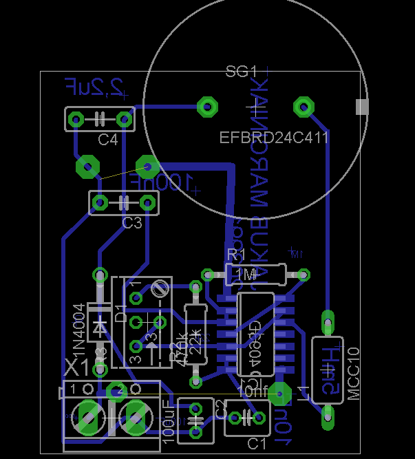

    Projektuje sygnalizator na zaliczenie.
    Potrzebuje pomocy ,nie wiem dlaczego dany sygnalizator mi nie dziala.
    PR1 : 470 kom,
    R2 : 1 Mom
    R1 : 22 kom
    C1 : 100 uF / 16 V
    C2 : 100 nF
    C3 : 10 nF
    C4 : 2,2 uF
    D1 : 1N4001 lub odpowiednik
    U1 : CMOS4093
    L1 : 5 mH
    Zasada działania:
    Podstawowym elementem jest generator akustyczny zbudowany z wykorzystaniem bramki NAND z histerezą - U1B. Częstotliwość pracy tego generatora zależy od pojemności C3 i połączonej rezystancji PR1 i R1. Czyli za pomocą potencjometru PR1 możemy stroić generator do użytego przetwornika w celu uzyskania jak najbardziej przenikliwego "dźwięku". Z wyjścia generatora sygnał akustyczny podawany jest na wejście bramki U1C. Natomiast trzecia bramka posłużyła do zbudowania drugiego generatora. Częstotliwość tego generatora możemy regulować za pomocą R2 i C4. Wyjście połączone jest z drugim wejściem bramki U1C. W ten oto prosty sposób na wyjściu pojawi się przerywany sygnał akustyczny. Sygnałowi zostało jeszcze przejść przez dławik L1, aby dotrzeć do przetwornika piezo. Kondensatory C1 i C2 likwidują ewentualne impulsy zakłócające. Dioda D1 została włączona w ten sposób, że zabezpiecza układ w razie błędnego włączenia zasilania.

    mariann
    Oznaczenia elementów na schemacie i w opisie, są całkiem różne.
    C4 to kondensator blokujący na zasilaniu.
    C2, tak jest gałęzi zasilania, ale C1, to element generatora.
    Reszta opisu też się nie zgadza ze schematem. Popraw to, bo ktoś u kogo będziesz "zaliczał", to...

    bearq
    Wykonałeś tą płytkę i na jej podstawie zlutowałeś bo ja tam widzę zwarcia np po prawej stronie scalaka.

    Moris93
    Poziom 8  
    Elementy na schemacie sa inne jak napisalem to prawda ,jednak zastosowalem te same. Inne sa poniewaz w eaglu nie mam bibliotek ,ale wyczytalem ze nie ma to wiekszego znaczenia .
