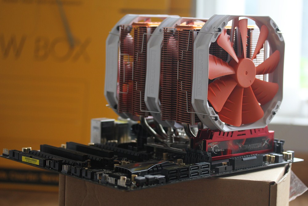

Mam mały problem - chcę do schłodzenia procesora zakupić Phanteksa PH TC14PE, jednak nie bardzo wiem, czy zmieści się do Gladiusa X60 przy pamięciach G.Skill RipjawsX.
Maksymalna wysokość chłodzenia w tej obudowie to 175 mm wg producenta, Phanteks ma 171 mm, powinno pasować. ALE ze względu na wysokie radiatory na pamięciach będzie trzeba podnieść wentylator. Będzie to wyglądało mniej więcej tak:
Jak uważacie, z takim podniesionym wentylatorem zamknę obudowę? Najfajniej by było, gdyby znalazł się ktoś, kto ma/miał identyczną konfigurację. Będę wdzięczny za jakąkolwiek pomoc.
Mam to chłodzenie ale nie mam takich pamięci oraz takiej obudowy. Zawsze powtarzam, po co pakować się w pamięci z wysokim radiatorem
Gdyby co, ratujesz się montażem chłodzenia i ustawiasz je tak, żeby wentylatory dmuchały od strony wyciągu Tutaj na foto masz 3 wentyle, wraz z chłodzeniem w boxie są dwa.
Podejdźmy do tego zerkając na papier. Twoje pamięci mają 40 mm wysokości, patrz strona producenta
Standardowe pamięci low-pfolie mają ~ 30 mm. W moim przypadku (właśnie zerkam) mam już delikatnie podniesiony wentylator i mam około 3 mm miejsca pomiędzy wentylatorem a kością pamięci.
Na benchmarku podają "Maksymalna wysokość chłodzenia CPU 165 – 175 mm (dodatkowe 8 mm w obrębie wytłoczenia)".

W boxie faktycznie masz tylko 2 wentylatory jak już Kolega wyżej wspomniał więc można do Phanteksa dokupić i zamontować jako trzeci mniejszy wentylator 120mm (a nie 140mm) PWM (zestaw montażowy pasuje).
R1 Universal nie zasłania żadnego slotu.
A wentylator do Phanteksa faktycznie można dokupić. Problem się rozwiąże, miejmy nadzieję. Jeśli i to nie wejdzie, można też będzie ewentualnie odsprzedać. Kupię jednak tego Phanteksa. Dzięki za dyskusję i pomoc!
Podniesiony wentylator nad RAMami dotyka panelu bocznego. Jest to dość mocny dotyk, bo jak zakładam panel, to chłodzenie haczy o filtr magnetyczny i go przesuwa. Jakoś strasznie napięte z kolei to to nie jest, ale jak już ktoś sugerował wcześniej, lepiej chyba zakupić wentylator 120 mm i dać go na przód, a stockowy na sam tył, będzie push-pull-push-pull.
Gdyby ktoś miał jakieś wątpliwości bądź miał taki sam zestaw i chciał kupić to chłodzenie, to niech pisze mi PW, porobię zdjęcia i podeślę.
