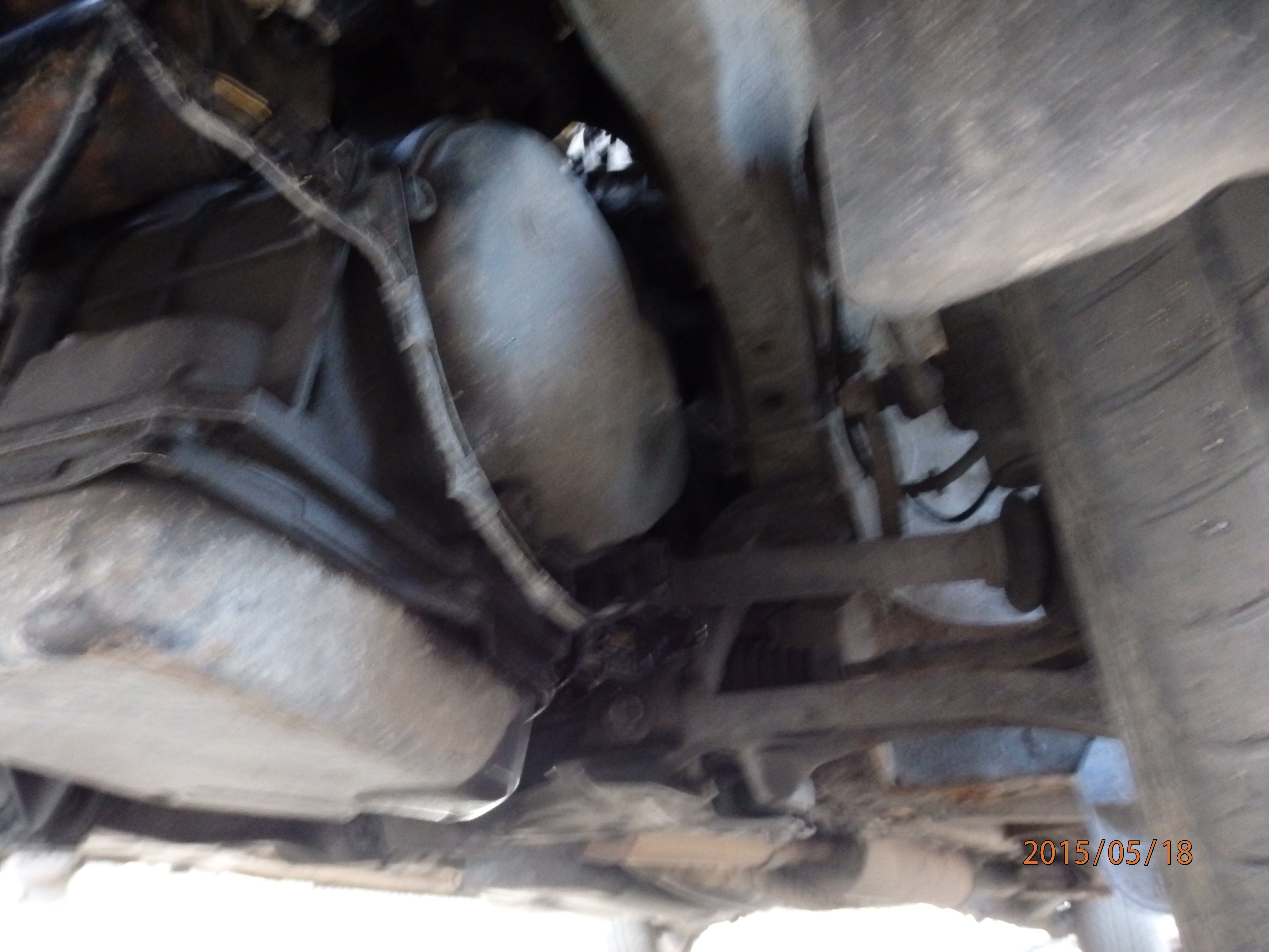

    Moje autko posiada silnik 2.8 V6 CDI i automatyczna skrzynie. Od momentu kupna nie działał mi prędkościomierz. Kilku elektroników walczyło i klapa. W skrzyni nie mogę odszukać impulsatora. Doszedłem do wniosku, że prędkość czyta z czujników ABS'u. Prędkość w bloku danych ABS'u jest odczytywana z każdego z czujników natomiast zarówno na ECU jak i na zegarach brak odczytu.Kodowanie licznika to 00116, ABS'u 12502. Zamieszczam fotki skrzyni w celu podpowiedzenia gdzie mogę szukać impulsatora jeżeli go posiadam bo może jestem w błędzie

    2.8 CDI czy 2.8 benzyna ?
    A Galaxy 2.8 benzyna nie ma czujnika prędkości jazdy - impulastora. Był tylko w manualnych skrzyniach biegów.
    Jakie usterki są zapisane w sterowniku automatycznej skrzyni biegów ?

    Silnik benzynowy. CDI takie oznaczenie widnieje na pokrywie zaworów. Brak błędów w automatycznej skrzyni jedynie w ABS pokazuje 1314-brak komunikacji CAN. Szukałem impulsatora i tam gdzie powinien być jest zaślepka gumowa ale może jest w innym miejscu ?
