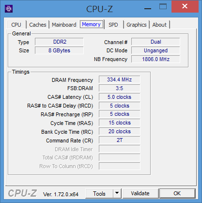

    Proszę podać model płyty - np screen z cpu-z zakładka mainboard, oraz specyfikację pamięci może również być z cpu-z zakładka memory oraz spd dla każdego modułu pamięci.
    DragonSpirit napisał:
    Przetaktowałem procesor na 3.3 GHz bez zmiany taktowania
    Tzn?
  • #3 14712324
    DragonSpirit
    Oj, przepraszam bardzo. Zamyśliłem się.
    Przetaktowałem procesor na 3.3 bez zmiany napięcia volt... Wybacz
    MoBo: ASUS M4A78 PRO
    Podkręcanie Phenom II x4 940 i HD6870 - WHEA_UNCORRECTABLE_ERROR po OC
    Wykręciłem to do takich częstotliwości i są takie wyniki testu w Furmarku.
    Nie wiem czy to dobrze.

    magistrala 200 > 225 przez co RAM 667 > 900 MHz przy zachowaniu 5-5-5-15 + stabilność.
    Dalej. Mnożnnik 14x czyli 14x225 = 3150 MHz
    Dlaczego zmniejszyłem mnożnik a nie podwyższyłem? Nie chcę robić OC bo nie mam pasty ani oczyszczonego chłodzenia i to byłoby samobójstwo. Zależalo mi tylko na podniesieniu taktowania pamięci RAM. Jak przyjdzie pasta i wyczyszcze chłodzenie to będziemy próbować. Napisałeś Aby nie przekraczać 3,8-4 GHz ... hmm...
    Chciałbym osiągnąć stabilne 3.7 GHz - Przynajmniej. Na więcej nie licze i w zasadzie nie chcę. Napięciem się jeszcze nie bawiłem w BIOSie.
    PS: Dlaczego windows liczy: 14x200, a nie 14x225? Przez to ucina mi taktowanie na 2.8 - tzn tak wygląda we właściwościach PC i w CCC. Inne programy i bios piszą faktyczne taktowania. Nie wiem komu wierzyć. To tak na boku ;)
