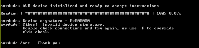

  • #6 14712953
    hasfar_antabolis
    Sprawdź komunikację avrdude z uc.
    w konsoli przejdź do katalogu gdzie jest avrdude i wywołaj
    "avrdude -c usbasp -p t2313"
    gdzie "t2313" to typ uc, tutaj to attiny2313
    // chciaz to co napisałeś jest właśnie komunikatem od avrdude - także albo gdzieś jest błąd w połaczeniu programator - układ, albo uszkodzony uc
  • #7 14712970
    kamdz
    Wyszło coś takiego:
    Atmega 16a - USBASP - avrdude: initialization failed, rc=-1, brak wyboru programatora
    Wymieniłem uc, sprawdziłem połączenie - nie działa
    Mam podejrzenia co do portu w ustawieniach avrdude (lpt1, lpt2...), oraz co do programatora także w ustawieniach, bo nie mam tam USBASP do wyboru.

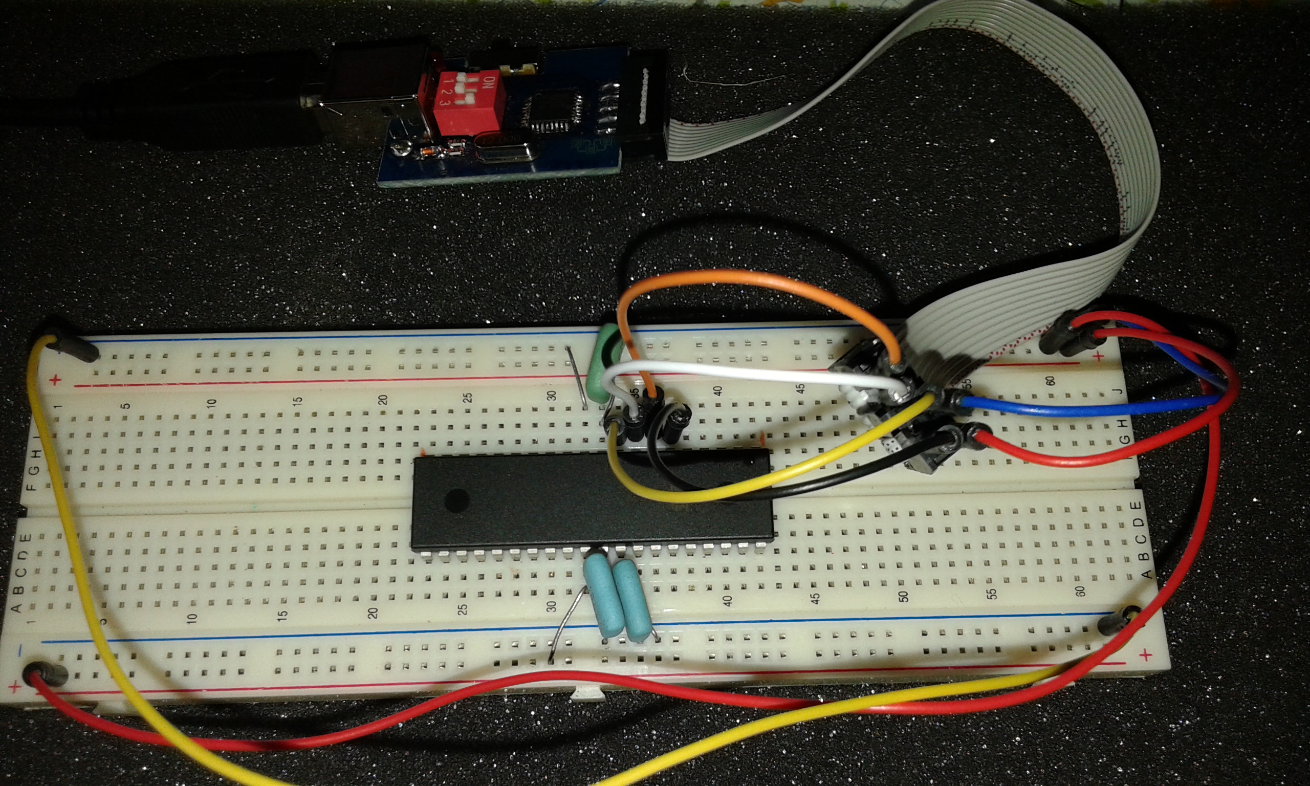

  • #8 14713975
    kamdz
    Spróbowałem zaprogramować nowe uc na pustej płytce, wychodzi mi to co na beztytułu2.png
    Moje podłączenie jest na dwóch pozostałych zdjęciach.
    Co robię źle?

    Dziękuję, problem polegał na złej konfiguracji zworek na programatorze.
    Co do konsoli to pod avrdude gui nie mam do wyboru programatora USBASP
    Mam burn-o-mat, ale zadziałało też sinaprog.
