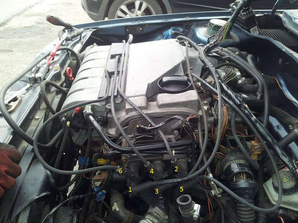

    swap jetta na vr6 odpala ale gaśnie .
    Kod silnika AAA - elektryka silnika ok jeśli chodzi o kable . - podlączona sąda lambda ale na 99% martwa - przepływomierz nie wiadomo czy działa - nie zdiagnozowany samochód vagiem - iskra jest ( nowa cewka) - nowe świece - "odkurzacz" ssania działa - TPS nie wiadomo czy działa - paliwo jest duże ciśnienie - brak szczelnego wydechu - w aucie brak immo - jak sie zatyka dolot to mniej gaśnie świece są bardzo zalewane, jak auto już odpali to nie da sie wkręcić na obroty wyżej niż 2000tyś
    Jeśli ktoś ma jakieś sugestje to proszę pisać bo juz nie mamy pomysłu .

    Nasuwa się myśl, że skoro zalewa ale odpala,,chodzi nierówno, nie wkreca się na obroty to może przy mmontażu pomylone zostolo okablowanie świec lub wtryskow. Tak jakby paliwo i zapłon były w dwóch różnych momentach. Bez diagnostyki się nie obejdzie, bo nie wiadomo co z przeplywomierzem a wypadało by aby był sprawny

    Nigdzie na internecie nie możemy znaleść zdjęcia w jakiej kolejności podlączyć kable do cewki. My mamy podłączone tak jak na zdjeciu poniżej.
    Jeśli ktoś ma inaczej prosze o cynk .Swap z pasaat B3 VR6 do Jetta MKII silnik zapala ale gasnie
    Jeszcze jedno pytanie,dlaczego nie możemy zdjagnozować samochodu. Jest zasilanie ale nie chce się połączyć??
