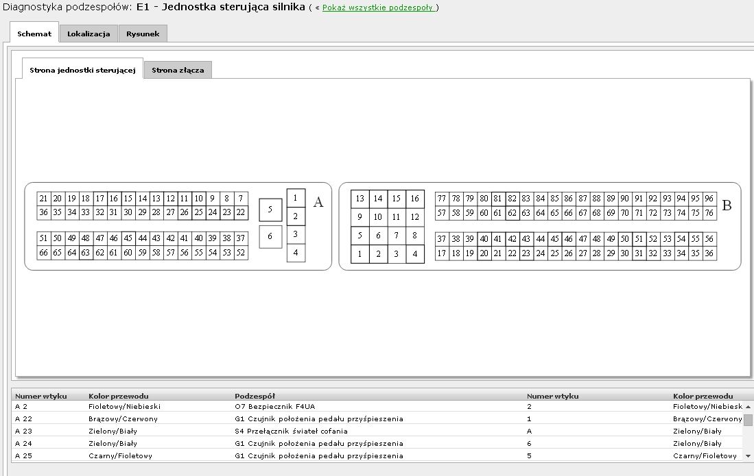

#1 14713927 23 Maj 2015 08:14 melas melas Poziom 31 #1 14713927 23 Maj 2015 08:14 Witam pilnie poszukuje w/w schematów sterownik silnika na dwóch kostkach jedna 58pin druga 96. Zapłacę za schemat lub podaruje punkty Promuję tematy: 02.11.2020 BSI DELPHI seria EL HW D6 - TELEKODOWANIE ODCZYT BSI peugeot 208 II corsa F
#2 14714104 23 Maj 2015 10:27 dafit906 dafit906 Poziom 27 Pomocny post? (+1) #2 14714104 23 Maj 2015 10:27 Pewnie Denso, DECe02 Załączniki: Nowy-3.jpg Download (203.61 KB) Bez_tytu__u_1.doc Download (87 KB)
#3 14714405 23 Maj 2015 13:02 melas melas Poziom 31 Autor tematu Pomocny post? (+1) #3 14714405 23 Maj 2015 13:02 Blisko ale troszkę inna wtyka, ja mam denso GM 55575315 MB276800 9553 Załączniki: DSC_0372.JPG Download (652.89 KB) Promuję tematy: 02.11.2020 BSI DELPHI seria EL HW D6 - TELEKODOWANIE ODCZYT BSI peugeot 208 II corsa F
Pomocny post #4 14714529 23 Maj 2015 14:01 dafit906 dafit906 Poziom 27 Pomocny post? (+3) Pomocny post #4 14714529 23 Maj 2015 14:01 Proszę, A17DTR? Załączniki: Bez_tytu__u_1.doc Download (129.5 KB)
