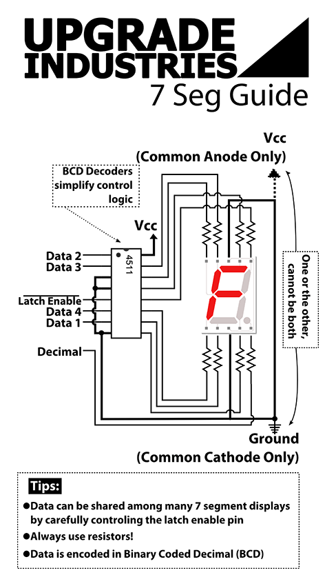

    Wraz z kolegami z zespołu dostaliśmy zadanie aby zrobić termometr przy użyciu dekoderów cd4511be do które będą sterowały dwoma wyświetlaczami siedmio-segmentowymi które działają w ze wspólną anodą. Temperatura ma być podana z dokładnością do 1 stopnia C.
    Napisaliśmy program do terowania MC. Używamy Atmel Studio 6.2 jak włączam symulacje to jeżeli chodzi o stany portów, sterowanie dekoderami na wyjściu portu C stany logiczne są prawidłowe ale problem w tym że dekodery domyślnie działają na wyświetlacze działające ze wspólna katodą znalazłem schemat podłączenia tak aby działały zgodnie z posiadanymi wyświetlaczami ale po jakimś czasie zaczynają wyświetlać losowe liczby.
    Pytanie, czy powinienem sterować nóżkami BL LE LT z MC czy na sterować na "sztywno" z płytki uniwersalnej.

    Błąd jest w konwersji dekoder pokazuje to co dostaje na port . W programie brak inicjalizacji stosu . Konwersję tego typu łatwiej wykonywać odejmując od wyniku konwersji wartość przetwornika stałą i inkrementując liczbę operacji odejmowania do chwili otrzymania wartości zerowej lub ujemnej . gdy pozostała wartość będzie mniejsza lub równa zero liczba operacji jest równoznaczna z temperaturą .
