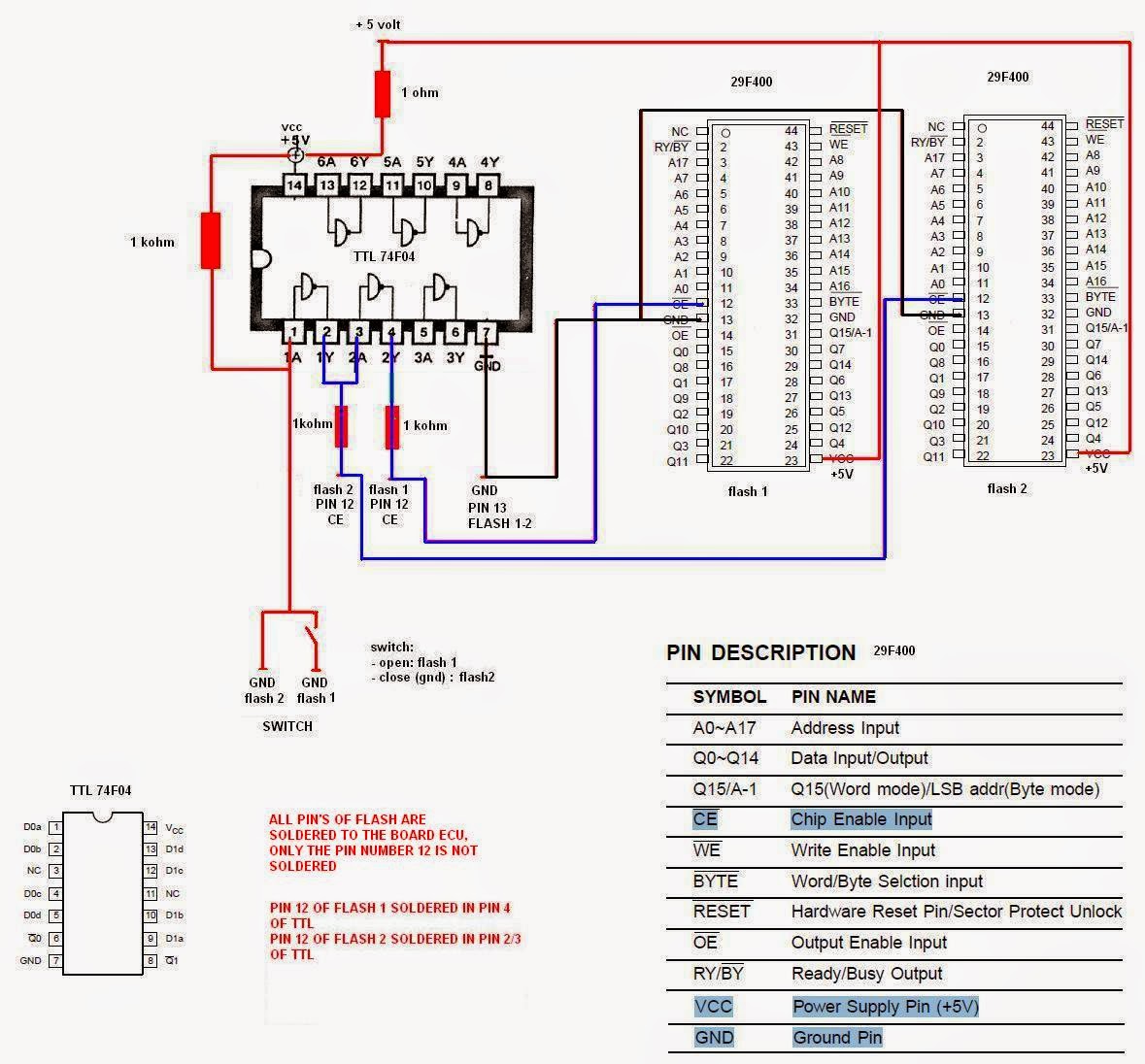

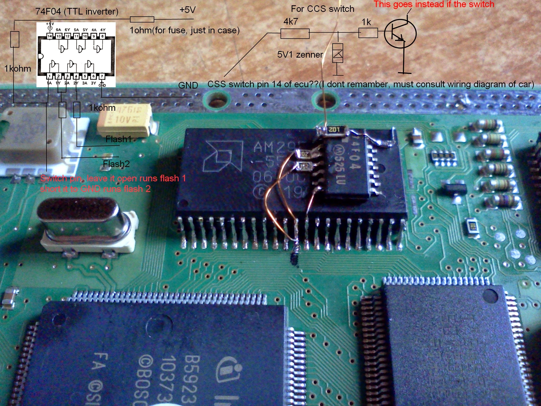

    Witam Panowie ponownie,
    temat dual flash jest aktualny. Było kilka problemów które udało się jakoś rozwiązać. Choć cały czas mogą wystąpić. Jednak schemat na którym się wzorowanłem nie był chyba do końca dopracowany. Dołączam schemat jak i poglądowe zdjęcie. Wykonałem wszystko dokładnie tak samo. Wczoraj jadąc późnym wieczorem, włączając długie światła odczuwałem efekt jak by wyłączania silnika.
    Chciałbym zapytać fachowców z tego forum czy zastosowane w schemacie oporniki wielkości 1kOhm nie za bardzo obniżają napięcie sterujące pamięciami? Jakie oporniki ewentualnie zastosować aby nie było takich spadków? Czy usunąć je całkowicie? Mowa oczywiście o opornikach które idą z nóżki 2,3 i 4 do nóżki 12 pamięci sterownika Edc 15 P+.
    Proszę o pomoc
  • #9 14769441
    żałosna udręka
    Poziom 34  
    Ten 1k na switch mógłby być większy, reszta bez większego znaczenia. Ale nie zrozumiałem, układ działa? Ja coś takiego zrobiłbym bez TTL-a, na jednym drucie z włącznikiem do masy. Np. taki pociągany za sznurek pstryk od lampy.
  • #10 14769725
    MARCINmh
    Układ działa prawidłowo. Zmiany po między pamięciami są natychmiastowe, nawet podczas pracy silnika, bez żadnych reakcji, o co właśnie mi chodziło. Ale już dwu krotnie siadł eprom. Musiałem wgrać od nowa. Wczoraj podczas jazdy przy włączeniu długich świateł jak by siadł komputer. Na postoju gdy zrobiłem podobnie, tzn włączyłem długie światła silnik zgasł. Jak by zbyt duże spadki napięcia na komputerze. Dla tego zastanawia mnie ta oporność. Jako przełącznik mam zastosowany oryginalny przycisk chwilowy który steruje przekaźnikiem bistabilnym typu włącz wyłącz. Przełącznik działa prawidłowo. Martwi mnie to zamianie napięcia na komputerze.
  • #12 14770076
    MARCINmh
    Podejrzewam, że na pamięci która jest aktywna w danym momencie. Musze sprawdzić czy na pamięci oryginalnej tez to występuje. Jeżeli tak, to znaczy że opórniki po między inwerterem a pinami CE za bardzo obniżają napięcie. Co powoduje wyłączanie pamięci i gaszenie silnika. Czy można by te opórniki zlikwidować? Najlepiej wszystkie po za tym z przełącznika.
  • #13 14770495
    żałosna udręka
    Poziom 34  
    Po kolei: przełącznik, przekaźnik, TTL, na końcu CMOS. Po co takie ceregiele, skoro jeden wyłącznik załatwia wszystko. Połączenie TTL i CMOS to nie jest genialna koncepcja, ale co mają do tego światła?
  • #14 14770913
    MARCINmh
    To jak miało by to wyglądać według Ciebie? Uważasz, że TTL jest nie potrzebny? Jak miałbym aktywować druga pamięć?Może poprawisz schemat który wstawiłem. A czy tego co już jest nie da się poprawić w jakiś sposób? Tez nie widzę związku ze światłami. Ale jak podniosłem obroty silnika i włączyłem światła silnik nie gasl. Wiec jakiś związek z napięciami w elektryce jest
    #15 14771110
    żałosna udręka
    Poziom 34  
    TTL-e biorą trochę prądu, ale to nic tu nie wyjaśnia. Ja robię tak, że szynę adresową zasilam z 5V oczywiście przez 10k, a zmiana stanu przez wyłącznik do masy. Dlatego pisałem o jednym drucie, nie mylić z one wire.
    Ewentualnie zasilanie na twój układ weź z innego miejsca, bo to tu jest błąd.
  • #16 14771499
    MARCINmh
    Czyli błąd jest w podłączeniu zasilania TTL-a z pinu 23? Nie chciałbym tego wszystkiego juz przerabiać. Chciałbym tylko poprawić ten projekt jeśli się da w jakiś sposób. Żeby nie gasl silnik ani też nie występowały jakieś zaniki napięć.
  • #17 14776080
    MARCINmh
    Mam pytanie kolego dotyczące tego połączenia o którym pisałeś. Jeśli wywale tego TTL-a i poprowadzę zamiast niego po 1 przewodzie poprzez opornik do kostki a następnie do przełącznika np. kołyskowego będzie to działać jak należy? Jaki musiał bym zastosować opornik na każdy przewód. Bo rozumiem, że w takim wypadku muszą być dwa do każdej nóżki 12 flash, aby aktywować wybraną pamięć podając na przemienie masę. Czy zmiana pamięci będzie odczuwalna na pracującym silniku? Lub podczas jazdy gdy zechce przełączyć?
    #18 14777707
    żałosna udręka
    Poziom 34  
    10k wystarczy na obydwie nogi razem, że tak, wypowiem się łopatologicznie. Łączysz nogi razem, rezystor 10k do +5V daje potencjał wysoki, przewód z wyłącznikiem do masy. Przełączanie będzie odbywało się identycznie jak teraz.
  • #19 14777775
    MARCINmh
    Chyba nie bardzo zrozumiałem Twoja myśl. Na schemacie obie nóżki 12 są osobno. Dzięki czemu mogę sterować. A Ty sugerujesz je połączyć? Nóżki gdzie jest napięcie +5V są razem polutowane. I cała reszta oprócz 12. Jak możesz weź proszę rysnij to. Chociażby od reki.
    #20 14778182
    żałosna udręka
    Poziom 34  
    Mój błąd. Myślałem że to jest kanapka (soft), a Ty przełączasz sterowanie CE pomiędzy pamięciami. Koncepcja łanłajera z wyłącznikiem lampkowym upadła. To powinno być na 29F800. Nie mam doświadczenia z przełączaniem fizycznych pamięci. Seat Leon 1M EDC15P+ - który pin w kostce jest wolny do modyfikacji?
  • #21 15076159
    MARCINmh
    Temat wciąż w życiu i nie rozwiązany do końca. Wykonałem przełączanie pamięci w sposób jaki sugerował kolega, czyli na przełącznik. Taki układ działał bez zarzutów. Lecz tylko na zgaszonym silniku. Na pracującym w momencie przełączania silnik gasl.
    Idąc dalej. Wykonałem kolejny układ dual flash z użyciem ttl-a, lecz zasilanie go wykonałem zupełnie osobno, nie jak na schemacie wyżej. Reszta bez zmian. Leczy przy przełączaniu pamięci na nóżke aktywna idzie 0.12v. Co zmienić aby to była pełna masa?
