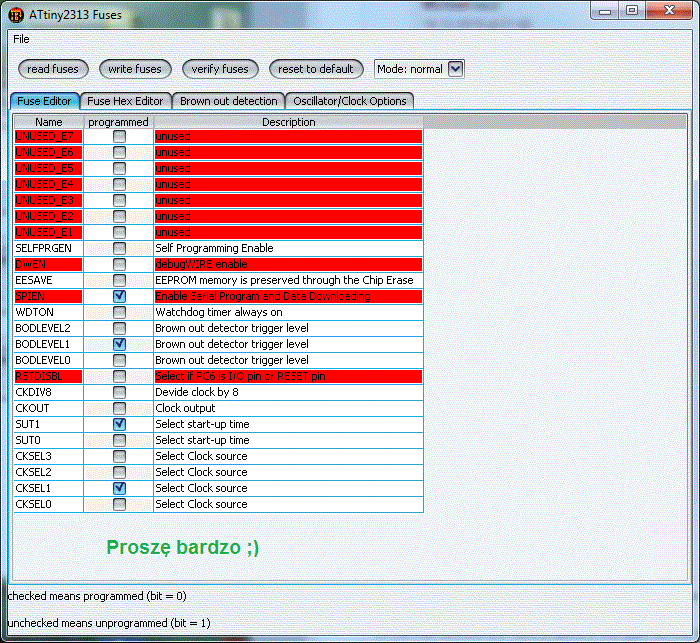

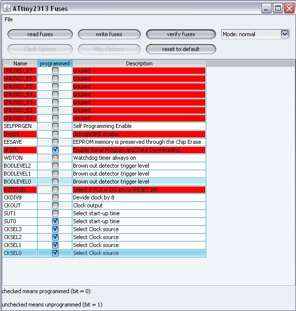

Zrobiłem dekoder RDS jak w tym temacie:
https://www.elektroda.pl/rtvforum/topic1219515.html
Niestety napisy w dolnej linijce przewijają się dwa razy wolniej, niż w filmiku, który zamieścił autor. Górne (program name) powiedzmy, że odświeżają się poprawnie.
Po pierwszej próbie - zacząłem od ustawienia fusebitów wg opisu:
Burn-o-mat'em. Procesor się zablokował. Wziąłem drugi z półki i spróbowałem od razu wgrać FLASH.
Korzystając z programu AVR8 Burn-O-Mat, wgrałem program pod ATTINY2313 z poniższej strony
http://www.mictronics.de/projects/rds-decoder (załączyłem program)
Efekt jak mówiłem - działa, ale powoli przewija tekst. Takie działanie mam w zasadzie przy domyślnych ustawieniach fusebitów, przy pozostałych - albo procesor w ogóle się nie odzywa, albo mam tylko napis początkowy "RDS decoder". W czym może tkwić problem ?
