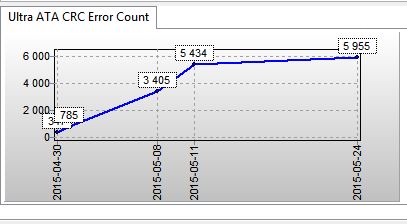

    Od samego początku SMART zaczął wywalać Ultra DMA CRC Errors
    Na Allegro zakupiłem nowe kable Asus, ale problem pozostał.
    Stary dysk WD nie zgłasza problemów, więc odpiąłem od niego kabel i zamieniłem je miejscami.
    Tylko Seagate wywala błędy, najwięcej gdy ściągam pliki poprzez torrent.
    Bios dysku uaktualniony zaraz po zakupie, nowy bios płyty nie jest dostępny, bo jak wiecie Abit splajtował kilka lat temu.
    Zdjęcia diagnostyczne SMART
    Mam pytanie, czy błędy mogą pojawiać się z uwagi na podłączenie dysku z interfejsem Sata 3 do płyty z kontrolerem obsługującym wyłącznie Sata 2?
    Co mam robić, reklamować dysk, czy szukać problemu dalej?
    Ta wartość rośnie czy jest stała ?
    Wartość tego wskazania nie maleje po wyeliminowaniu przyczyny, to oznacza iż będzie nie zmienna.
    Ważne aby nie wzrastała.

    Cały czas rośnie.
    Uruchamiam Hard Disk Sentinel, czyszczę dziennik a po godzinie ściągania pojawiają się nowe ostrzeżenia:
    2015-05-24 17:05:43,#199 Ultra ATA CRC Error Count 5952 -> 5955
    2015-05-24 14:45:27,#199 Ultra ATA CRC Error Count 5949 -> 5952
    2015-05-24 14:40:27,#199 Ultra ATA CRC Error Count 5948 -> 5949
    SATA 3 jest w 100 % kompatybilne wstecz z SATA 2 - dysk powinien działać (problem był tylko z kontrolerem SATA 1 i dyskami w nowszych standardach).
    Sprawdziłbym go jeszcze na dowolnym innym sprzęcie - jak będzie rosło - gwarancja.

    Ok tak zaraz zrobię, mam w domu 2 komputery, jeden mój, jeden dzieci, więc zaraz podepnę pod drugi.
    Edit:
    Na drugim komputerze dysk działa poprawnie, nie wywala błędów, więc to kontroler nie wyrabia się z danymi.
    Czas zmienić płytę główną.
    Edit:
    Zakupiłem używaną płytę główną Asus P5Q, błędy już nie rosną.
    Poprzednia płyta miała chyba wersję sata 2.3, zaznaczam chyba, a ta ma 2.6
