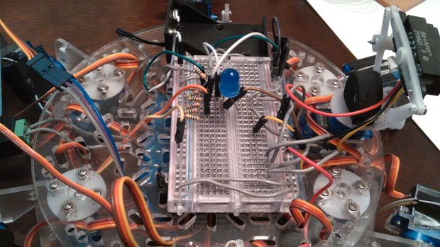

    Hector to robot sześcionożny wyposażony w ramię chwytne i zbudowany w całości z dostępnych komercyjnie elementów. Robot sterowany jest przez oprogramowanie zainstalowane na popularnym i szeroko stosowanym module Arduino Uno. Jego prosta budowa i łatwa dostępność części pozwala na szybką budowę platformy edukacyjnej, a której zdobędziemy doświadczenie w zakresie opracowywania algorytmów sterowania robotami.

    Jak widać z powyższej listy, robot powstał w oparciu o popularne zestawy. Instrukcje ich budowy dostępne są w sieci:

    Zastosowane ramię sterowane jest za pomocą dwóch josticków wymontowanych z starego pada do gier. DO obsługi ramienia autor wykorzystuje cztery wejścia analogowe i cztery cyfrowe kanały PWM. Samo ramię poruszane jest tanimi serwami modelarskimi 9g.
    Jak zmontować szkielet: http://cdn.sparkfun.com/datasheets/Robotics/Hexapod%20Assembly%20Manual.pdf
    Przy montowaniu szkieletu robota z wykorzystaniem powyższej instrukcji należy zwrócić szczególną uwagę na precyzyjne ustawienie serw. W przeciwnym razie konstrukcja nie będzie zsynchronizowana i robot będzie poruszał się pokracznie nie zachowując płynności i stabilności ruchu. Błędy będzie trzeba wtedy korygować w oprogramowaniu.

    Powyższy projekt może stanowić zarówno wprowadzenie w projekty Arduino jak i być podstawą do rozwijania swoich umiejętności w zakresie konstruowania robotów. Wszelkie kody źródłowe są dostępne na stronie, jak i wszystkie odnośniki, z których autor czerpał wiedzę do budowy swojego projektu.
