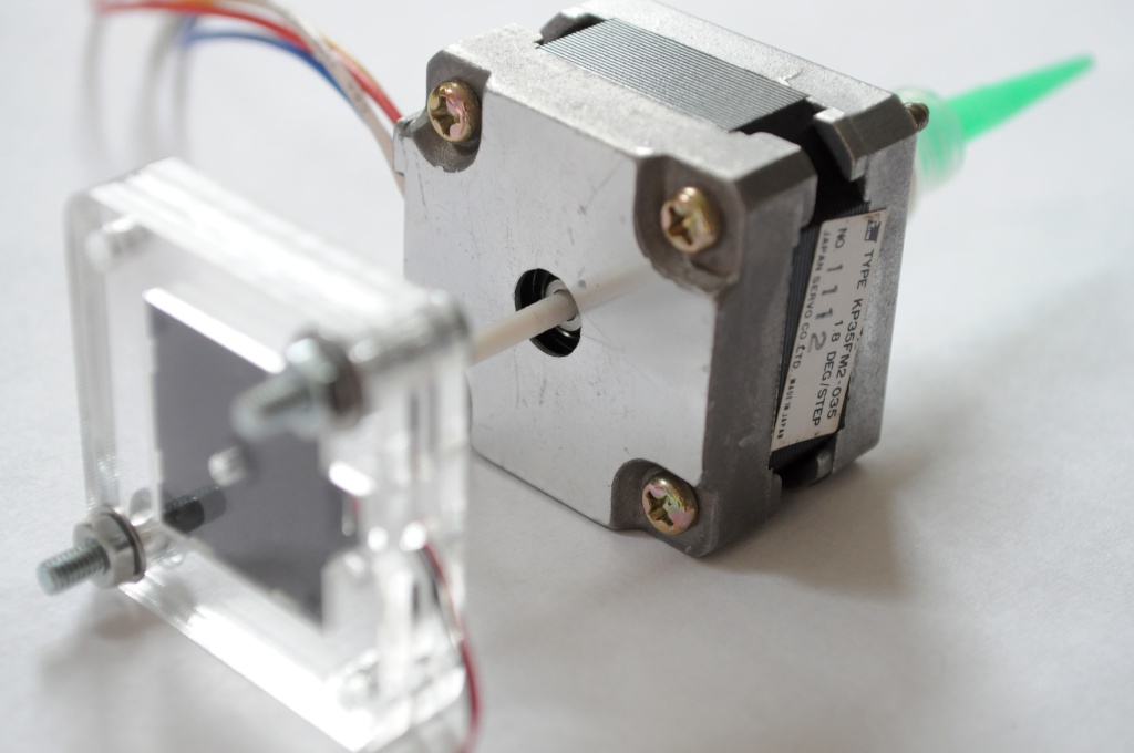

    Jako że ten element zaprojektowany został raczej do dmuchania, a nie zasysania, konieczne jest zakrycie portu wejściowego układu. Autor wykonał w tym celu niewielki element z pleksi z umieszczonym w środku elementem aktywnym. Niewielki silnik krokowy z pustą w środku osią wykorzystany został do precyzyjnego obracania układem. Dzięki temu projekt jest bardzo prosty, po jednej stronie silnika znajduje się pompka, a po drugiej końcówka chwytająca podciśnieniem elementy.

    Górny element w akrylowej obudowie został podobnie przymocowany do osi silnika krokowego. Całość połączenia uszczelniono silikonem, aby zapewnić dostateczne podciśnienie.

    Projekt owszem, ciekawy. Tylko trzeba mieć silnik krokowy, który posiada oś z otworem. Pompkę piezo też. W większości przypadków wśród elektroników amatorów w naszym kraju trzeba będzie zejść na ziemię i poszukać innego rozwiązania.
