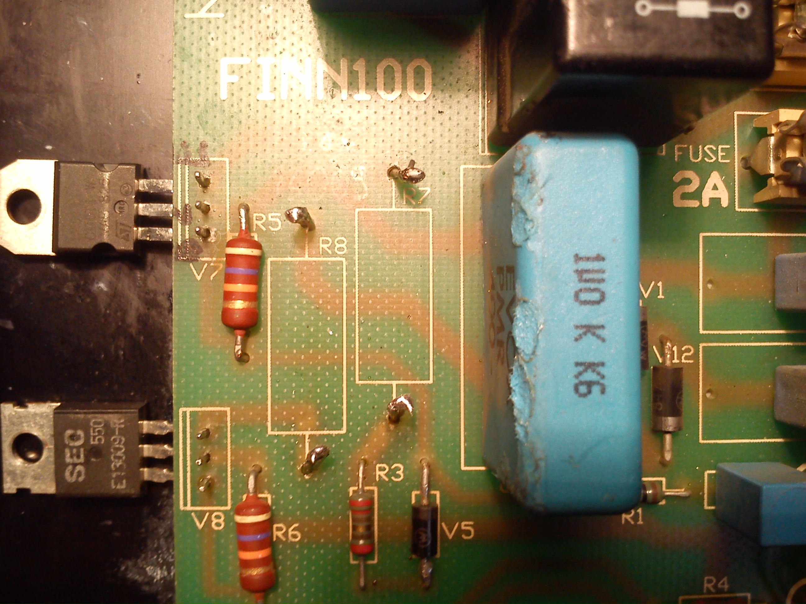

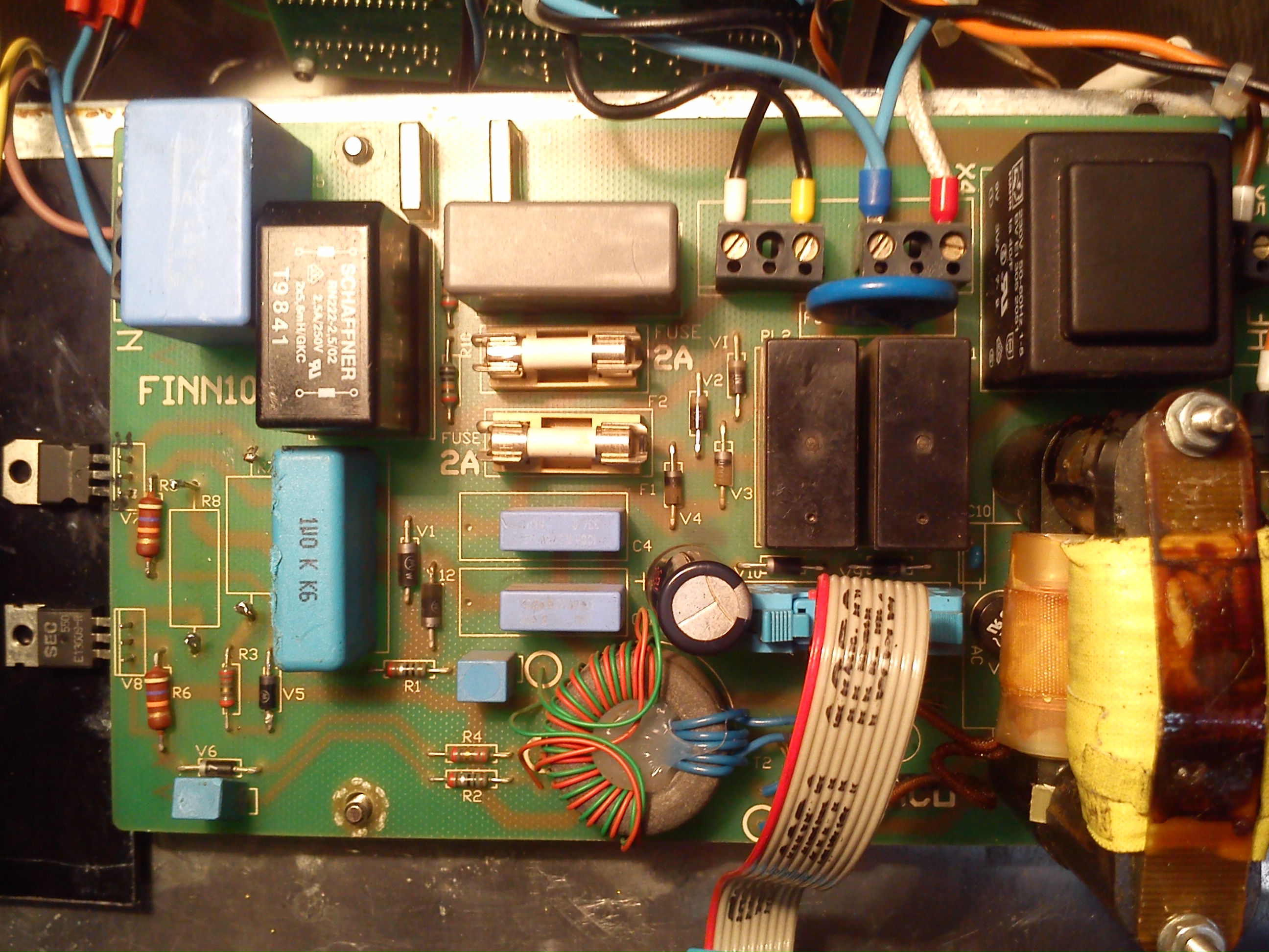

    Myjka ultradźwiękowa jak w temacie .Posiadam w.w myjkę bez rezystorów R8 ,R7 (na załączonym foto) i poszukuję do niej schematu płyty głównej lub jeżeli, ktoś posiada takową mógłby zrobić foto lub podać ich wartości .

    Wygląda to na rezystory emiterowe, wstaw na próbe 0,47Ω 5W.
