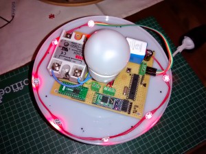

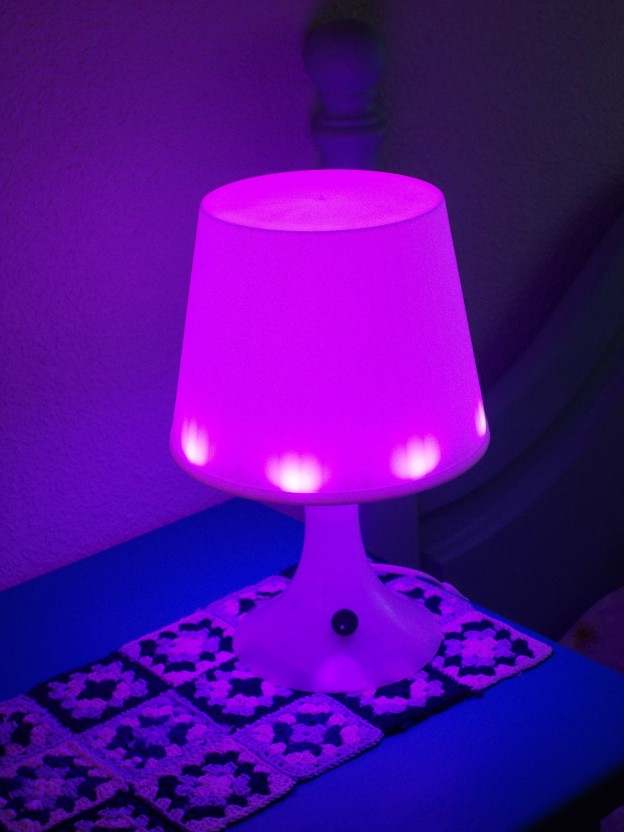

    Poniższy projekt pokazuje, że fajne gadżety można pozyskać w sposób całkiem inny niż tylko wydanie sporej gotówki w sklepie. Wykorzystując nieco części z tzw. "recyclingu" i wiedzy technicznej może przekształcić tanią lampkę z IKEI w efektowny sterowany poprzez smartfon gadżet. Jesus Echavarria postanowił podarować swojej córce gadżeciarską lampkę z podświetleniem RGB, jednak wydanie na taki produkt 50$ to według ojca nieco zbyt dużo. W tym celu kupił on lampkę za 5$ i rozpoczął swoje modyfikacje.

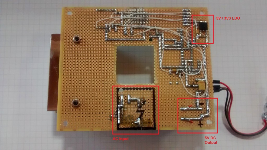

    Cały projekt oparty jest o mikrokontroler PIC i diody RGB WS2811. Ponadto autor zamontował na płytce uniwersalnej, na której zbudował całą elektronikę, moduł HC-05 Bluetooth oraz moduł z translatorem poziomów 74LVC07.
    Lampką można sterować na dwa sposoby. Po pierwsze Jesus umieścił na obudowie lampki pokrętło potencjometru, którym reguluje napięcie podawane na wewnętrzny przetwornik A/C mikrokontrolera. Służy ono zarówno do włączenia lampki, jak i płynnej regulacji aktualnego koloru diod RGB.
    Drugi, ciekawszym sposobem sterowania, jest możliwość bezprzewodowego przełączania kolorów poprzez aplikację zainstalowaną na smartfonie. Aplikacja SPP Pro app przesyła poprzez Bluetooth komendy, które są interpretowane przez PIC i regulują ustawieniami diod RGB.
    Modyfikacja lampki z Ikei - sterownie smartfonem Modyfikacja lampki z Ikei - sterownie smartfonem Modyfikacja lampki z Ikei - sterownie smartfonem Modyfikacja lampki z Ikei - sterownie smartfonem
    Jak łatwo zauważyć, to projekt wymaga "zorganizowania" zasilania. Sama lampka zasilana jest bezpośrednio z 220V. Mikrokontroler zasilany jest z 5V za pomocą części pozyskanych ze starej ładowarki impulsowej do telefonu. Moduł Bluetooth z kolei wymaga zasilania 3.3V, co autor uzyskał stosując regulator napięcia. Problem różnic poziomów sygnałów cyfrowych między modułem a PICem autor rozwiązał wspomnianym wcześniej translatorem poziomów. 40-sto watowa żarówka, włączana jest przy użyciu przekaźnika... w tym wypadku dosyć nadmiarowego, bo wytrzymującego 5000W... Ale autor akurat taki miał pod ręką w domu i postanowił wykorzystać nie wchodząc w dalsze koszty. Wszystkie elementy zostały umieszczone i polutowane między sobą na jednostronnej płytce uniwersalnej. Odpowiednio przycięta płytka została następnie zamontowana dyskretnie w obudowie lampki.
    Podsumowując jest to przykład dosyć przemyślanego projektu, konsekwentnie zrealizowanego. Pomimo wykorzystania gotowych elementów i typowo prototoypowych metod autor uzyskał efektowny gadżet, który nie straszy z daleka niedopracowaną plątaniną kabli, jak w niektórych przypadkach.

    Pomijam sens sterowania smartfonem lampki, którą zazwyczaj mamy blisko. Byle jak sklecona konstrukcja na płytce uniwersalnej. Nawet bezpiecznik sieciowy nie ma osłony.
    Projekt poraża brakiem wyobraźni i troski o życie i zdrowie innych.
    Po co ta żarówka 40W? Jeśli robimy coś na LED-ach to do końca. Wtedy można całą lampkę zasilić z 12V lub nawet 24V i problem niebezpiecznych napięć na gołej płytce znika.
    Takie projekty to niepotrzebne zapychanie forum. Chyba, że umieszczane są ku przestrodze ;)

    A inne projekty czyli poklejone termoglutem płytki stykowe z arduino i jedną diodą to już super-hiper konstrukcja ? Płytka uniwersalna dostała bardzo dokładnie polutowana, dodatkowo został wykorzystany przekaźnik SSR, zamiast zwykłego z tendencją do sklejania się styków. Od kiedy ktoś dotyka bezpieczników wewnątrz zamkniętej obudowy ? Niedługo to już na Elektrodzie będzie można tylko zasilacze na LM317 i 'subufery' oglądać.

    Można było zrobić tanio a porządnie. To jest zrobione tak, żeby pokazać, że można to zrobić ze śmieci znalezionych w szafie.
    Ale pomysł dobry ;)
