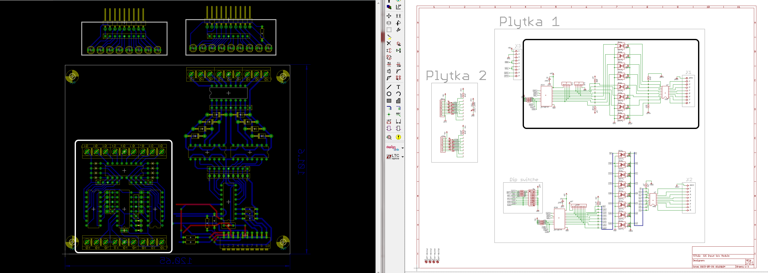

    Jak w temacie zlecę wykonanie projektu płytki PCB dla modułu wejść 16x oparty na 2 ukladach PCF8574 + transoptory.
    Załączam schemat który trzeba sprawdzić - dopracować. Robił go kolega z innego forum, ale były z nim duże problemy i szukam kogoś nowego - kto się na tym zna, a nie tylko tak twierdzi.
    Płytki w zasadzie powinny być 2 połączone przez golpiny kątowe 90stopni
    Na dolnej płytce poziomej złącza ARK i dipswitche + elektronika na górnej pionowej diody led do sygnalizacji zadziałania danego wejścia + dioda power + ewentualna elektronika.
    Zakres napięć wejściowych 5-30 VDC

    Jeżeli układ ma być do zastosowań przemysłowych to I2C ze względu na małą odporność na zakłócenia zdecydowanie nie polecam. O wiele lepsze rozwiązanie to rs232 lub rs485. Jestem zainteresowany zleceniem. Szczegóły via e-mail: wieslawbuczynski(_at_)wp.pl lub telefonicznie 888-568-887
