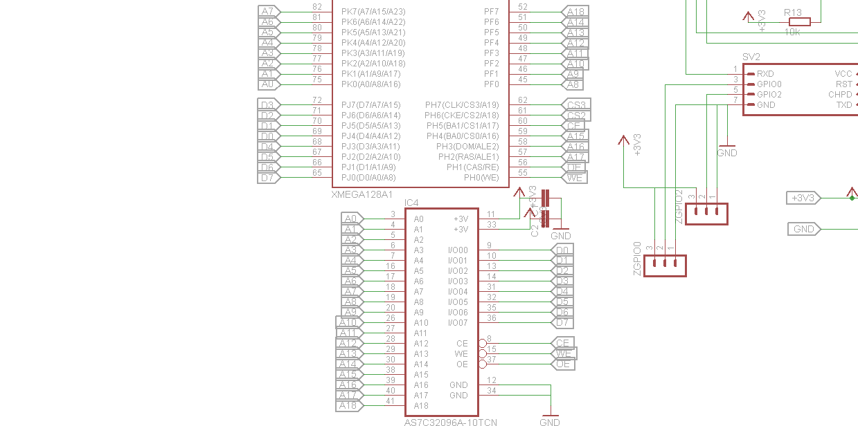

    Jeszcze schemat

  • #16 14727241
    Jaca
    Pisałeś w poście #1, że posiadasz pamięć AS7C32096A-10TCN a to jest 256kB x 8 z liniami adresowymi od A0 do A17. Na Twoim schemacie zamiast A15 masz A18. Tylko dlaczego po przekroczeniu 64kB masz "dziurę" a nie po 32kB (A15 adresuje pin A18, którego ta pamięć nie posiada) ?
  • #17 14727299
    karol75
    tak też to zauważyłem.
    Muszę jeszcze raz sprawdzić w domu schemat bo rzeczywiście może problem leży tutaj.
    A może problemem jest to że A16 i A17 są źle podłączone?
    Ale z drugiej strony powinno odczytać błędne wartości a nie odczytywać adresy od 0
  • #18 14727506
    Jaca
    Z A15 nie będzie prawdziwej "dziury" tylko nadpisywanie bloków, np:
    0 - 32767 --> OK
    32768 - 65535 --> nadpisywanie adresów od 0 - 32737
    65536 - 98303 --> OK
    EDIT:
    A16 i A17 są zamienione miejscami ale dla ciągłości pamięci nie ma to znaczenia.
  • #19 14727613
    karol75
    Miałem na myśli to że są połączone z ALE1 i ALE2
    nie mam dziur od 0 - 0xFFFF więc nie wiem co jest nie tak, ale sprawdzę płytkę w domu, poczekajmy aż się upewnię.
    Po sprawdzeniu A16,A17 są źle podpięte.
    Zrobiłem płytkę z prawidłowo podłączonymi liniami adresowymi i zobaczę co będzie dalej.
  • #20 14729794
    Jaca
    Są jedynie zamienione miejscami. ;-) Dla trybu SRAM/4PORT/NOALE są tam A16 i A17 a nie ALE1 i ALE2. Dokumentacja, str. 327
  • #21 14729942
    karol75
    To nie jest problem podłączenia
    zrobiłem układ według schematu
    Xmega128A1U - Jak przekroczyć barierę 64KB w AtmelStudio z GCC 4.8.1?
    efekt taki sam.
