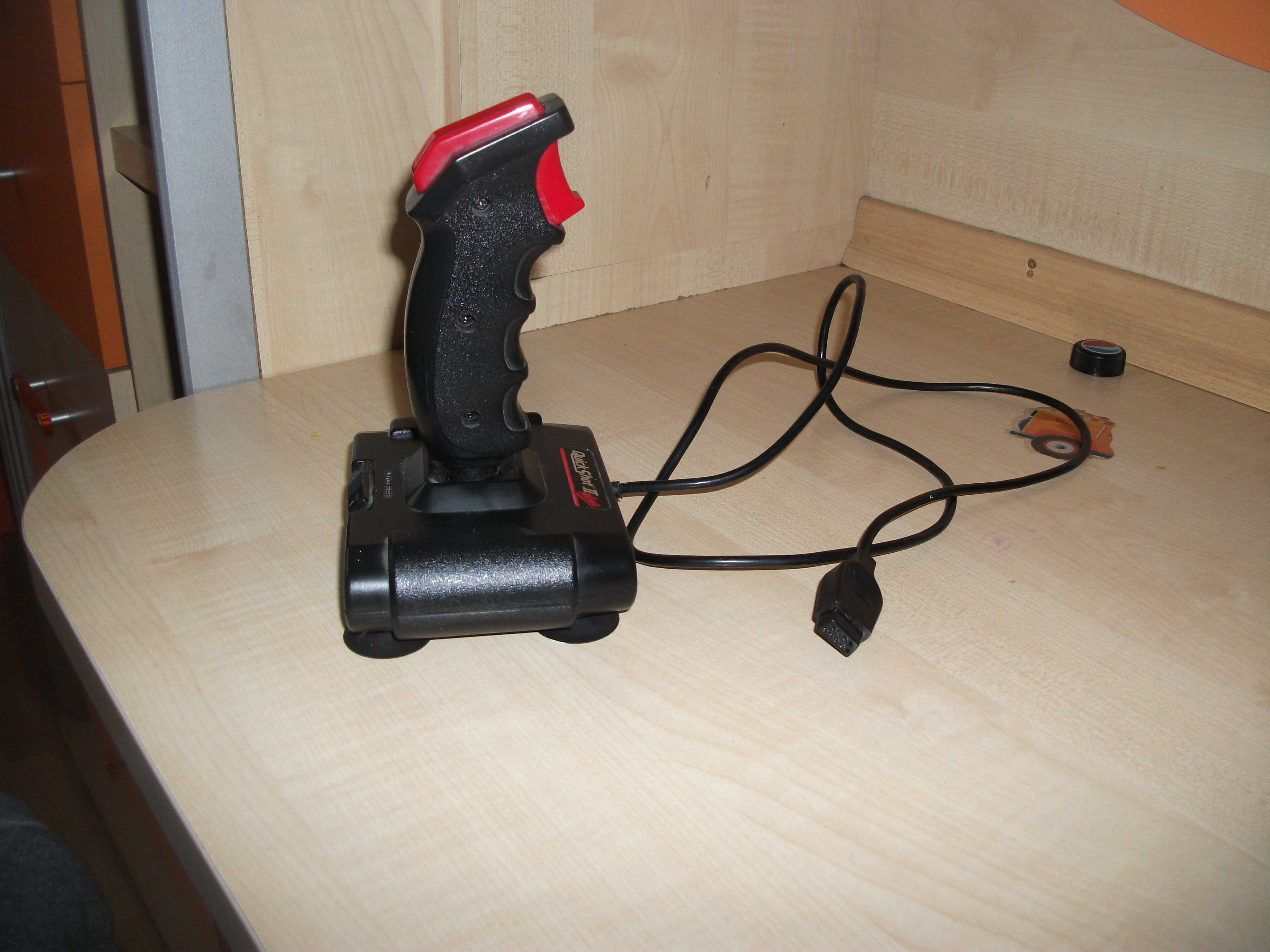

Jak podłączyć używany joypad do komputera?
Kokosik324 26 Maj 2015 14:32 1260 5
  • #2 14722310
    kindlar
    Masz w komputerze port com?
  • #3 14722355
    Kokosik324
    Poziom 6  
    Tak. Podłączyłem i nic.
  • #4 14723764
    pepe150
    Poziom 36  
    Potrzebny jest sterownik żeby obsłużyć z RS-232.
    Żeby był port "Gameport" to by bez żadnych sterowników by obsłużyło.
    Podobne były stosowane do konsol typu Pegasus.
  • #5 14763057
    phanick
    Na 90 % nie ma to nic wspólnego z RS232 ani z Pegasusem. Tego typu dżojstiki były stosowane w konsolach Atari 65XL / Commodore 64 / Amiga 500-600.
    Nie ma w nim prawdopodobnie żadnej elektroniki, rozkład wyprowadzeń:
    Aby obsłużyć to pod PC (najrozsądniej chyba na USB) potrzebował byś odpowiedniego kontrolera, który implementowałby standard USB oraz standard kontrolera gier na USB.
    Od biedy można by zaprząc nawet zwykłą Atmegę8 + VUSB do tego, ale pewnie są już gotowe kontrolery i nie trzeba wyważać drzwi.
