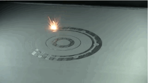

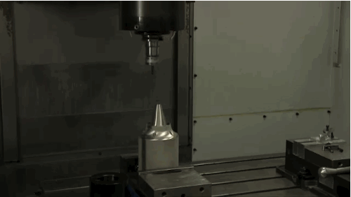

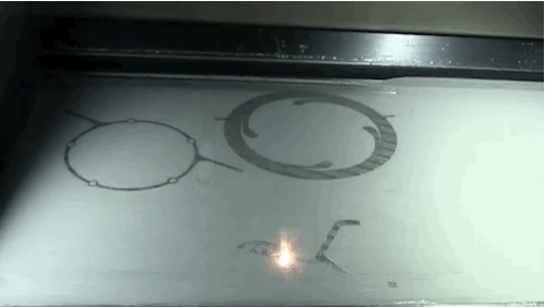

    Tradycyjne metody wytwarzanie polegają na cięciu i obróbce większych elementów, aby nadać im założony kształt. Wytwarzanie addytywne polega na czymś zupełnie odwrotnym. Laser spaja metaliczny pył warstwa po warstwie, co pozwala budować elementy od zera. Dzięki temu znacznie zmniejsza się ilość traconego materiału, a jednocześnie osiąga się wysoką precyzję budowanych części.

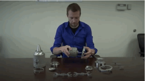

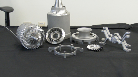

    "Chcieliśmy sprawdzić, czy jesteśmy w stanie wyprodukować mały silnik odrzutowy, złożony niemalże z samych elementów wykorzystujących wytwarzanie addytywne" opisuje założenia projektu jeden z inżynierów. "To miał być tylko zabawny projekt poboczny" dodaje.
    Silnik odrzutowy wykonany w technice druku 3D
    Zespół z GE nie był w stanie odtworzyć w swoim projekcie silnika odrzutowego, jaki używa się w dużych samolotach, więc wykorzystali plany silnika modelarskiego, jaki wykorzystuje się w zdalnie sterowanych modelach. Projekt silnika nieznacznie jedynie zmieniono pod kątem możliwości druku 3D. Finalnie silnik miał około 30 cm długości i około 20 cm średnicy.

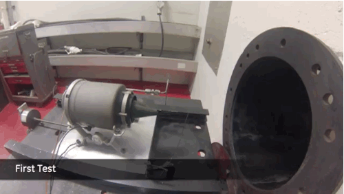

    Skończony silnik zamontowano wewnątrz komory, służącej do testowania silników odrzutowych GE. Okazał się on w pełni funkcjonalny. Teraz znajduje się on na wystawie Centrum Badawczego.

    Technologia druku 3D przedstawiona powyżej robi wrażenie ale ma także wiele wad o których tu nikt nie wspomina. Wymaga np podpór - dodatkowych mocowań do grubego na kilkadziesiąt mm podłoża, które to potem są usuwane mechanicznie. Podpory te zapobiegają deformacji elementów wywołanych skurczami termicznymi.
    Istnieje zbliżona do tej technika spiekania ale z tzw. preheatingiem - podgrzewaniem obszaru który ma być spiekany ale odbywa się to przy pomocy wiązek elektronów w próżni.
    Zaletą jest drukowanie spiekanie metali podobnie jak tworzyw sztucznych. Przy tworzywach nie jest problemem drukowanie ruchomych części np nierozbieralny zawias, gąsienice do pojazdów, czy mało precyzyjnych łożysk... Przekładając to na silnik turbinowy teoretycznie można go wydrukować w całości a nie składać z części jak to jest w linku.

    Mogę się mylić, ale wydawało mi się, że w tej technologii podporą jest proszek wokół spiekanego obszaru. Jakie tu mogą występować skurcze termiczne, skoro podgrzewany jest obszar o mikroskopijnej powierzchni? Widziałem proces spiekania laserowego, ale tam po wydruku, obiekt był dodatkowo wygrzewany w piecu. Czy na tym etapie widzi kolega niebezpieczeństwo deformacji?

    Nic nowego. Obecnie drukuje się już części (łopatki turbin) do samolotów wojskowych. Jest to jedyna metoda w której można otrzymać skomplikowane kanały chłodzące wewnątrz łopatek. Jest to bardzo dobra metoda i nie występuje tu skurcz i żadne podpory nie są wymagane. Jednak jak na razie na masową skalę produkcja jest nieopłacalna.
    Kolega submariner pomylił metody. W tej oraz w wymienionej za pomocą wiązki elektronów podpory nie są wymagane. Samą podporę stanowi proszek. Owszem wymagane jest podgrzewanie proszku i często wyżarzanie gotowych elementów jednak deformacje termiczne są znikome.
    Szkoda tylko że nie podali z jakiego materiału zostało to wykonane bo proszek metalu obejmuje bardzo obszerną grupę materiałów.
