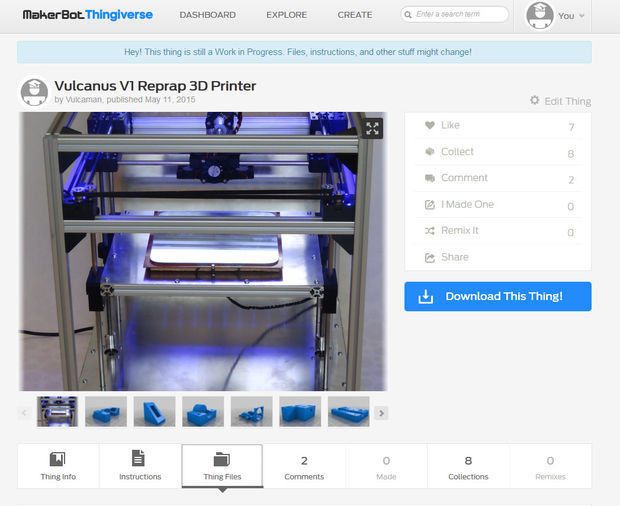

    Na stronach Instructables od czasu do czasu pojawiają się instrukcje budowy drukarek 3D. Poniższa drukarka została zmontowana przez szesnastolatka za kwotę mniejszą niż 300 euro. Drukarka o nazwie Vulanus V1 została zbudowana w oparciu o gotową ramę CoreXY z całym mechanizmem przesuwu w dwóch płaszczyznach. Rama przeznaczona jest do zastosowania we frezarkach i innych urządzeniach, w których istotne jest kontrolowanie przesuwu w obu osiach z dużą precyzją. Autor rozbudował ramę stosując aluminiowe profile, a sterowanie samą drukarką oparł o Arduino Uno. Całość podświetlił diodami LED dodając nieco efektu całości. Sama drukarka jest stosunkowo duża, a jej gabaryty wynoszą 44cm x 44cm x 60cm. Pozwala to na budowę obiektów w przestrzeni o rozmiarach 20cm x 20cm X 26cm. Prędkość druku (zużywania filamentu) w testach wynosiła 300mm/s, ale autor zaznacza, że można śmiało spróbować wyższych prędkości. Rozdzielczość drukarki wynosi 0.05mm (w pionie). Poniżej zamieściłem kilka zdjęć gotowych wydruków.

    Nie bardzo wiem, do czego ma zmierzać ten "wyścig". Można zrobić drukarkę 3D pewnie nawet za 100 euro, zwłaszcza jak się ma trochę narzędzi i umie je wykorzystać. Tylko - ta drukarka będzie drukować tak, jak drukarka za 100 euro. Czyli - marnie.
    Czy chodzi o to, żeby zrobić byle co za marne pieniądze ?

    Takie drukarki choć ładnie wyglądają są dość słabe pod względem jakości i na pewno górują pod względem hałasu. Tu dużo lepsze są wózki liniowe ale ich cena wyniosła by połowę budżetu ;)
    Plastikowe (drukowane) elementy to najgorsze co może być. Drukarka ma być maksymalnie sztywna więc poza aluminiowymi profilami także trzeba użyć metalowych łączników - mogą być wycięte z blachy aluminiowej.
