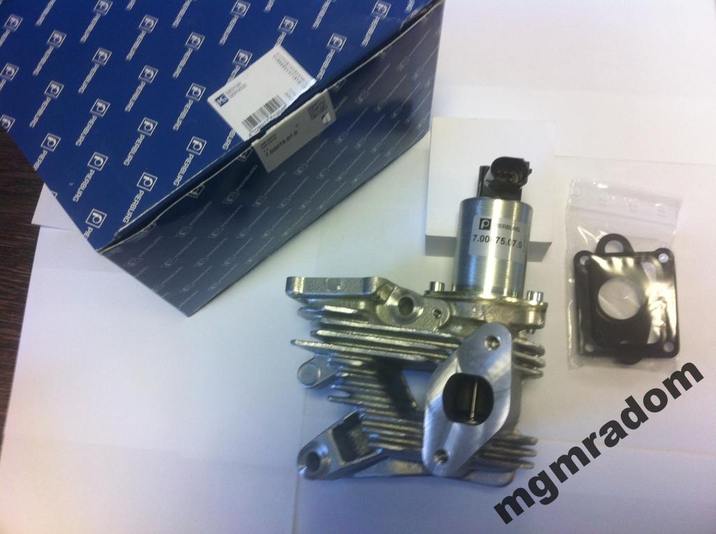

    Brak mocy, na przegazowaniu czarny kopeć, więc scan:
    Scenic 1.9 dci 2004 - Brak mocy, czarny dym, czyszczenie EGR nie pomogło
    Widok po wstępnym sprężonym powietrzu !
    W środku skamielina
    Scenic 1.9 dci 2004 - Brak mocy, czarny dym, czyszczenie EGR nie pomogło [/img]
    No i tu zaczęły się schody :)
    Wyczyściłem część elektryczną EGRa, i resztę dostępną.
    Skręciłem do kupy, błedy wykasowałem i na próbę :)
    Od razu było czuć różnicę, autko dostało kopa ale po 2-3km problem wrócił,muł - SERVICE itd
    Scan, brak błedów EGR zostały same świeczki.
    Mój zawór EGR wygląda tak:
    I teraz mam dylemat, bo na zdjęciu niby cześć mechaniczna EGRa jest wprasowana w korpus.
    Nie wiem czy mogę wyciągać na siłę cześć mechaniczna czy wyjąć wszystko razem z korpusem na pewno w srodku też jest ciekawie
  • #2 14729885
    rafal.jaro
    Specjalista grupy V.A.G.
    Na silę części mechanicznej nie wyjmiesz, tylko z korpusem...
