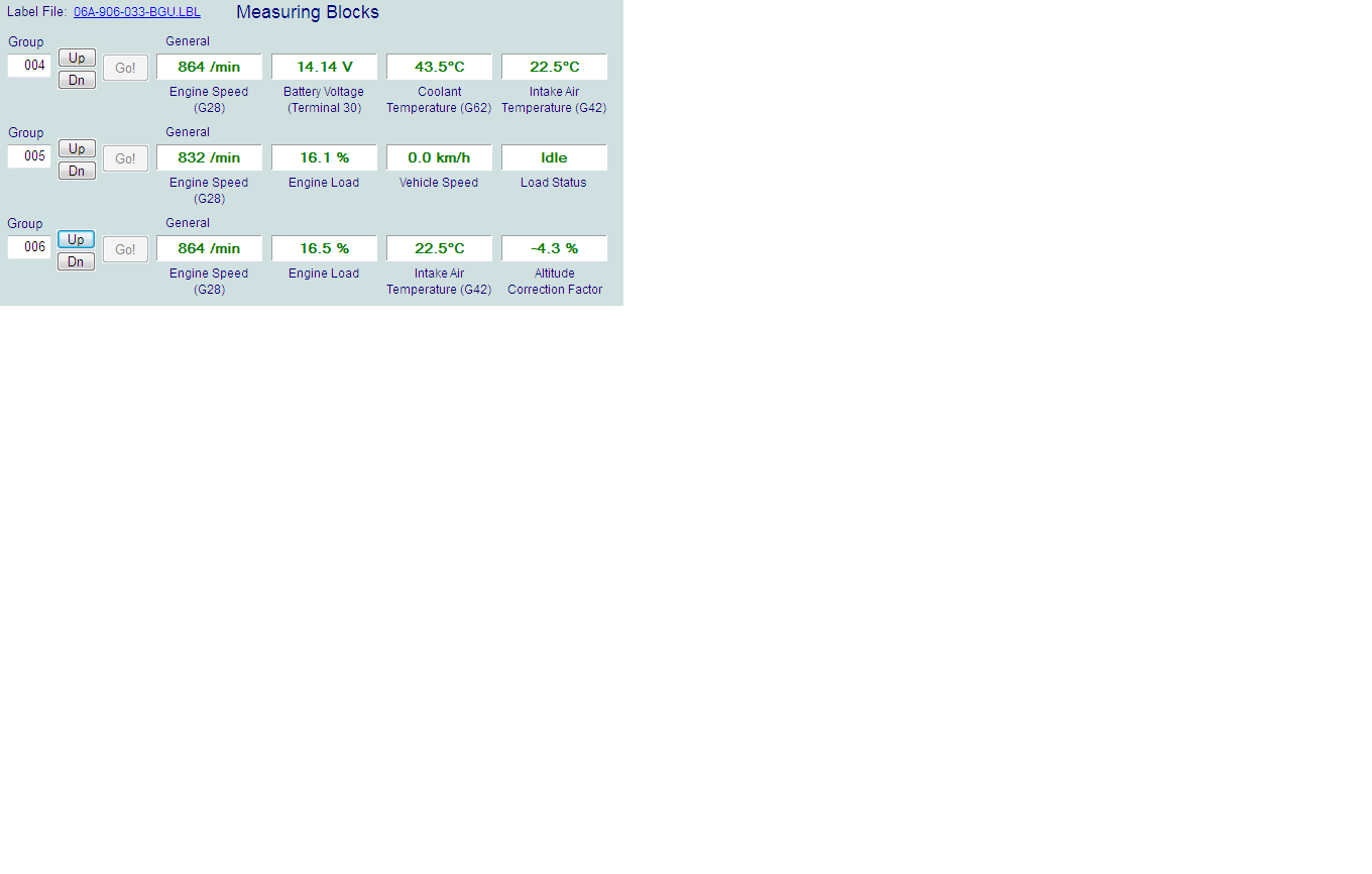

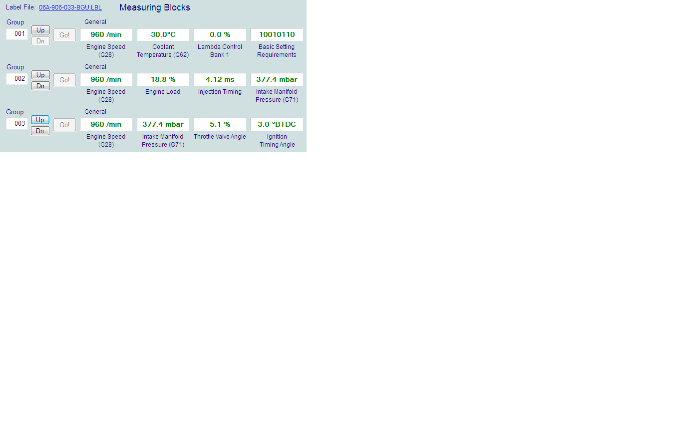

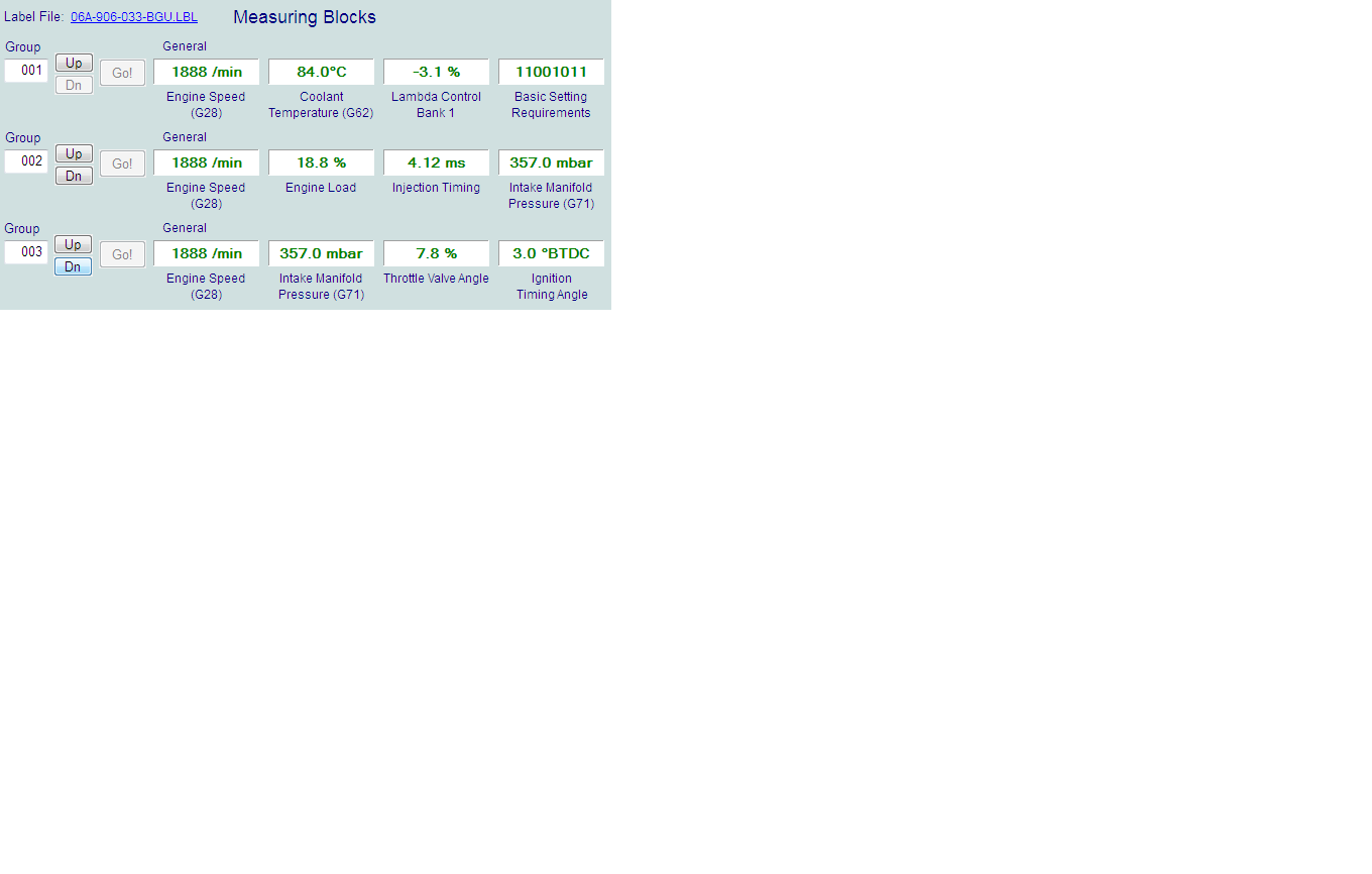

    Witam,w moim audi jest mała anomalia mianowicie auto odpala nie za każdym razem. Gdy próbuję odpalić auto nie ma iskry, po ponownym przekręceniu kluczyka auto odpala "do strzału".
    Wymieniłem już czujnik położenia wału, czujnik położenia wałka, świece, czujnik powietrza zasysanego w kolektorze, przepustnicę,
    pedał gazu, podmieniałem również sterownik i usunięty został immo. Niestety operacje te nie pomogły. Napięcie na czujniku położenia wału wynosi 2,5V na dwóch pinach - zasilającym i komunikacyjnym.
    Jedyną anomalię jaką wykryłem to przy testowaniu VCD-esem przepustnica przechodzi adaptację, ale w bloku pomiarowym kanał 61 pojawia się wartość ujemna.

    A z jazdą nie ma problemów, z dynamiką i mocą a ciepło na zimno? Kiedy nie chce odpalać, może niesprzyjające warunki? Świece wymienione, a jak wyglądają przewody, no i cewka. Linki nie działają.

    Dziękuję za odpowiedź. Jeśli chodzi o dynamikę auto chodzi ładnie, żadnych zrywów itp. Wymieniłem cewkę i świece na nowe. Natomiast temperatura w silniku jak i liczniku odczyt jest identyczny na zimnym i ciepłym silniku. Jedyną anomalią jaką widzę w odczytach to na kanale 061 w ustawieniach przepustnicy jest wartość ujemna (poz. Throttle Valve Angle wartość -20.3%). Podczas adaptacji po wymianie przepustnicy wszystko przechodzi na PASS. Pedał gazu również podmieniałem. Audi A3 8P 1.6 BSE - Anomalia z odpalaniem Audi 8P 1.6 BSE Audi A3 8P 1.6 BSE - Anomalia z odpalaniem Audi 8P 1.6 BSE Audi A3 8P 1.6 BSE - Anomalia z odpalaniem Audi 8P 1.6 BSE Audi A3 8P 1.6 BSE - Anomalia z odpalaniem Audi 8P 1.6 BSE

    Po wymianie przepustnicy powinieneś przeprowadzić jej adaptacje.
    Uważam że wine ponosi kostka stacyjki , jak auto nie będzie chciało zapalić spróbuj je pchnąc i zobacz czy zaskoczy.

    Jak wcześniej napisałem adaptację przeprowadziłem. Auto po pierwszej nieudanej próbie odpalenia za drugim (za ok. 2 sek.) odpala normalnie.
