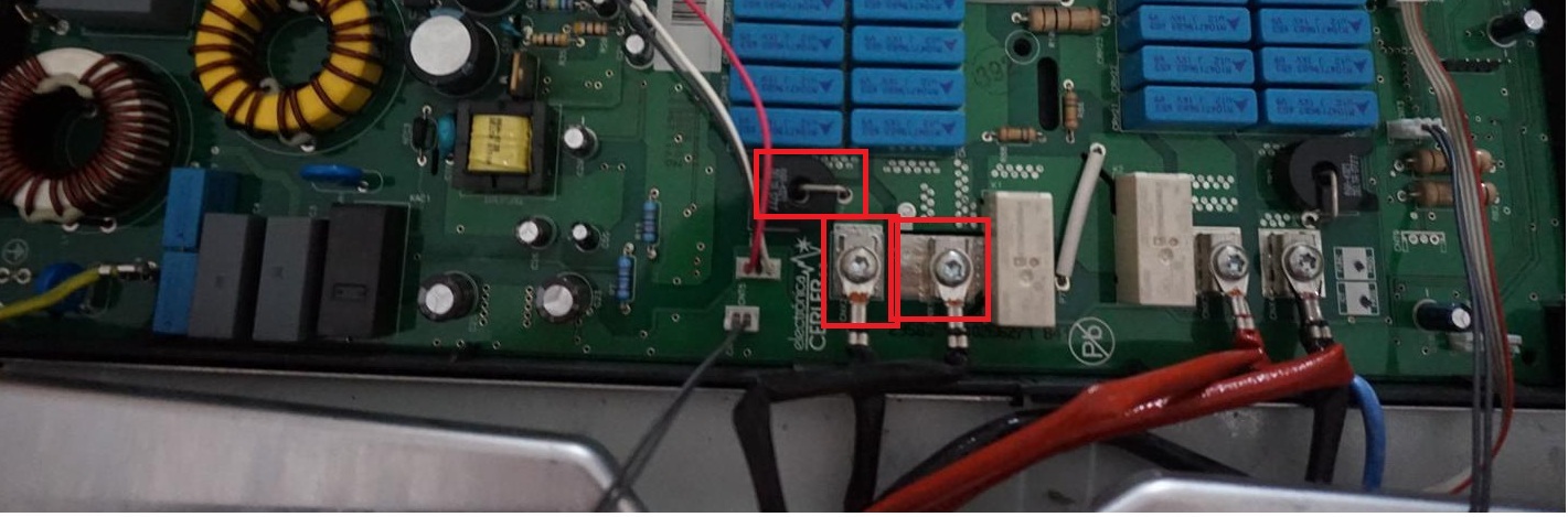

Mam kuchenkę Siemens EH787502, podczas pracy wypaliło laminat wokół zaznaczonego złącza i przepaliło miedziany drut w rdzeniu zaznaczony na rysunku (zdjęcie jest nie z mojej kuchenki nie widac uszkodzeń ale są zaznaczone elementy które uległu uszkodzeniu), po wymienieniu drutu i poprawie połaczeń palnik działa.
Jest to największy palnik, niestety podczas pracy te dwa metalowe złącza bardzo się nagrzewają i obawiam się ze podczas dłuższej pracy znów się przegrzeją.
Czym może być spowodowane te przegrzewanie, do lutowania użyłem zwykej cyny ołowiowej, użycie cyny Sn96Ag4 zmieni coś?
Gdzie szukać przyczyny, na innych palnikach złącza się nie grzeją.
