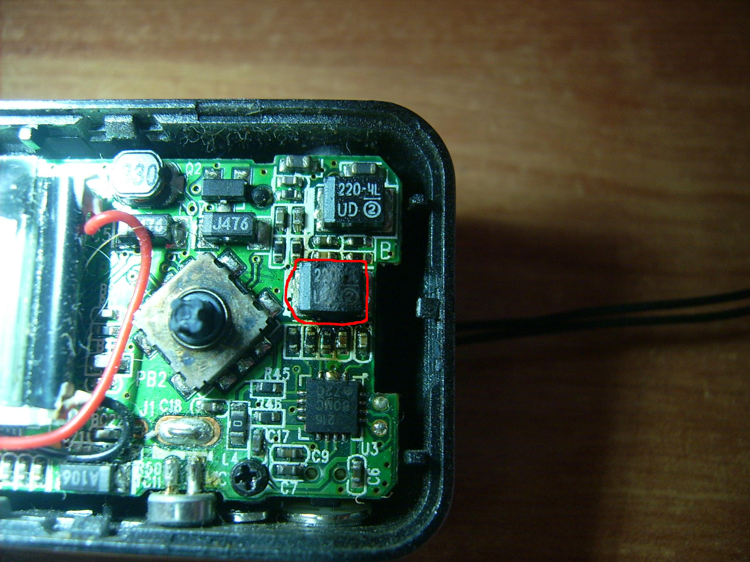

    Witam, w mojej mp3 spalił sie najprawdopodobniej kondensator, ale wole sie upewnic czy moje przypuszczenie sa prawidłowe. przesyłm zdjęcie uszkodzone elementu.

    Masz rację, to kondensator. Ale parametry powinieneś sam znaleźć tego kondensatora tantalowego 220uF/4V ;)
