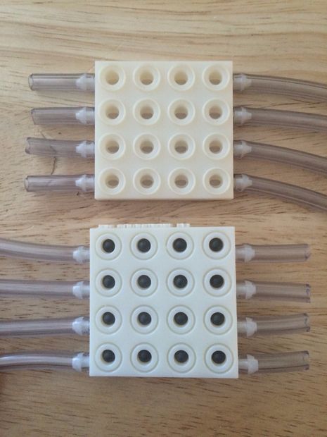

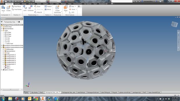

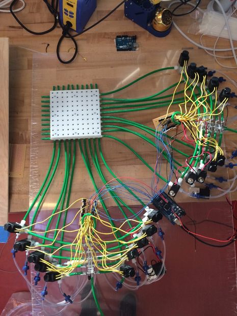

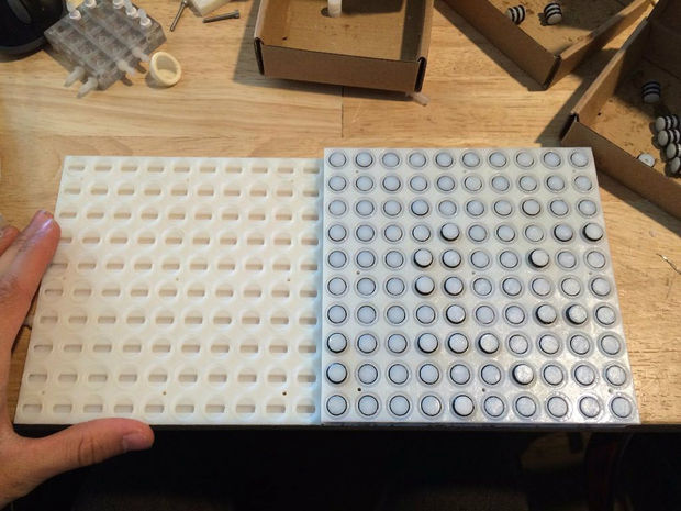

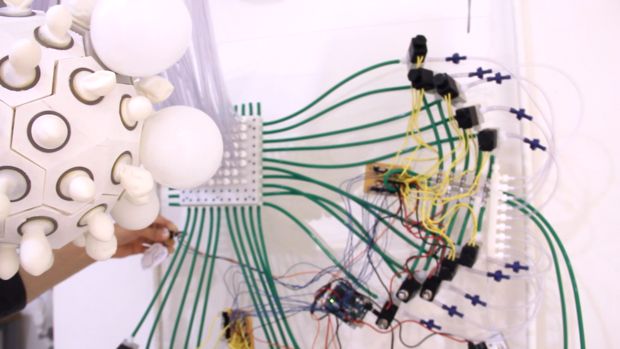

    Wzorując się na tej idei autor zbudował artystyczną instalację, której centrum jest sfera wypełniona setką baloników niezależnie od siebie nadmuchiwanych. O ile do wnętrza kuli autor doprowadził ogromną ilość węży, o tyle do ich sterowania użył tylko niewielkiej ilości elementów podłączonych do specjalnie zaprojektowanej matrycy zaworów przypominającej matryce LED i w podobny sposób sterowanej, poprzez sterowanie wierszami i kolumnami.
    Pneumatyczny multiplekserPneumatyczny multiplekser

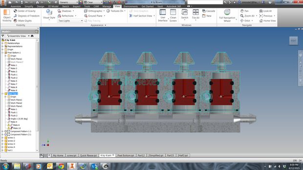

    Autor swoje rozważania rozpoczął od przyjrzenia się właściwościom gazów. W szczególności interesowało go jak zmienia się objętość gazu w wyniku podgrzewania i chłodzenia. Bardzo szybko autor doszedł do wniosku, że to, czego potrzebuje to gazu, który w wyniku niewielkich zmian temperatury będzie wręcz zmieniał swój stan skupienia z lotnego na ciekły, kilkudziesięciokrotnie zmieniając przy tym swoją objętość. Takim gazem jest stosowany w lodówkach środek R123, który w temperaturze pokojowej jest w stanie ciekłym, natomiast po niewielkim podgrzaniu zaczyna wrzeć. Niestety autor musiałby stworzyć bardzo bezpieczną i skomplikowaną instalację... więc ostatecznie zdecydował się na zastosowanie czegoś, co nazywa się Powietrzną Logiką (Air Logic).
    Jest to matryca zaworów sterowanych poprzez sprężone powietrze i zachowującą się mechanicznie podobnie jak bramki logiczne. Całość została zaprojektowana i wykonana w technologii druku 3Dd. A efekt tej pracy możecie podziwiać na poniższych zdjęciach i filmie.
